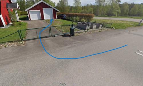

Denke auch nicht, dass das ein Problem wird. Wir haben auch ein Womo mit diesen Abmessungen (Kastenwagen Jumper L4H2) und von der ebenfalls vielleicht 6m breiten Straße kommend fahre ich entlang der blauen Linie in einem Zug vorwärts in die Womo-Garage. Dabei kann ich von der Breite des Gartentors aktuell nur etwas mehr als die Hälfte nutzen, da wir derzeit dem Hund das Unter-dem-Zaun-herkriechen mit übrig gebliebenen Steinen erschweren, die wir nicht jedes Mal wegräumen. Sieht man bestimmt auf dem Bild, rechte Hälfte der Einfahrt.
Dürfte also klappen - spätestens beim 3. Versuch direkt in einem Zug.
Hofeinfahrt
Sorry, aber ich sehe da keinen Hund. Wie kommt man bloß auf die Idee, den Hund mit Steinen zu spicken, nur damit der nicht mehr unter das Tor passt. Lass dich bloß nicht dabei erwischen...
Der Hund wir doch nicht mit Steinen bespickt. Was liest Du denn da?😕
Die Steine liegen unter dem Tor, deutlich zu sehen auf dem Bild.
