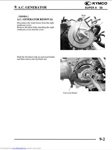

Hallo alle zusammen, habe da ein Kymco Dink 50 2t, Bauj. 2001,Wassergekült ,kann mir einer sagen wo die sitzt,sie hat keinen Zündfunken mehr, habe die CDI, Zündkerze, Zündkabel, Zündstecker schon getauscht ohne erfolg, deshalb wollte ich mal die Lima Tauschen oder weis jemand wo ich noch suchen soll

Die Fotos im Anhang aus dem Service Manual für den Super 9 sollten deine Frage beantworten.
Wo hattest du denn den Limastator und das Polrad vermutet.
Gruß Wolfi

die Leitungen für die LiMa sollten hinter der WaPu oberhalb des Motorgehäuses heraus kommen.
Somit sitzt die LiMa hinter der WaPu.

Bevor du Alles durchtauscht, was okay wäre, wenn du die Teile von einem anderen Roller vor Ort hättest, solltest du messen. Der Klassiker .. der Seitenständer ist ausgeklappt. Zündspule kannst du durchmessen, LiMa und Zündschloss auch. Dann auch die Leitungen auf Durchgang messen. Die neuen Teile nützen nichts, wenn die Leitungen nicht leiten.
