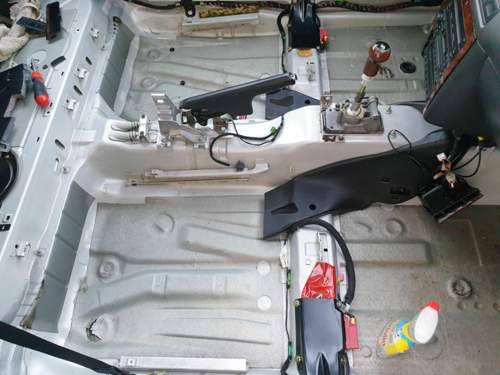

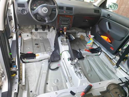

Danke für deine detaillierten Infos! Ich konnte die Abläufe finden. Der Schlauch hinten links war gar nicht in dem Gummistopfen befestigt sondern lag daneben. Der rechte Schlauch war 10cm hoch voll mit "Schlamm". Vorne links neuen Stopfen bestellt und eingebaut, war eine Scheiße den Schlauch da wieder draufzubekommen. Vorne rechts war auch voll mit Dreck. Alle vier Abläufe funktionieren wieder ordnungsgemäß. Da es bei uns gerade zum zweiten Tag in Folge 34 Grad draußen hat habe ich das Auto die letzten Tage immer mit offenen Fenstern abgestellt. Die Dämmmatte in meinem Auto ist sehr dünn (vielleicht 1-2cm von dem was ich sehen kann). Ich hoffe dass damit das ganze trocknen kann da ich keine Lust habe auf den Aufwand Sitze und so auszubauen 😁

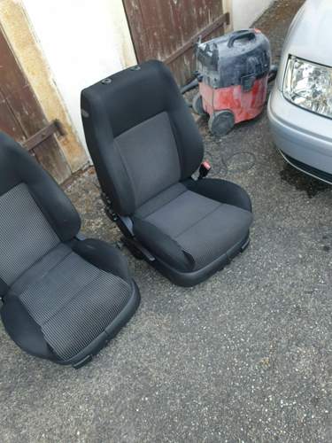

Sitze ausbauen ist kein Aufwand, man macht sich noch nicht mal die Finger schmutzig. Und bei der Gelegenheit kann man die Gleitfläche der Längsverstellung schön reinigen und neu schmieren.
Hauptsächlich im vorderen Bereich liegen zwei Bodenfilze übereinander. Da beide an einer Seite einen Kunststoff-Überzug haben, können die unteren NICHT von selber austrocknen !!! -> Mit den Monaten verschimmeln diese ...
Wenn Du NUR an einer Seite Hochwasser in der einen Blech-Bodenwanne hast, reicht es an dieser Seite den Vordersitz und die hintere Sitzbank auszubauen, natürlich die seitlichen Kunststoff-Abdeckungen, und die Boden-Filze hoch zu schlagen und in der Sommer-Sonne trocknen zu lassen.

Es sind jetzt alle Abläufe intakt. Werd e heute nachm Feierabend noch alle sitze ausbauen. Kann ich dann die Dämmmatte am Stück rausnehmen?
Die nächsten zwei Tage eignen sich sicher mega gut zum trocknen der Matte. 35Grad :/
Um die Bodenfilze hochklappen oder auch ganz herausnehmen zu können:
Seitlich über die ganze Länge vordere und hintere Türe ist eine schmale durchgehende Kunststoff-Abdeckung - nach außen zu mit einigen Schrauben fixiert. Nach entfernen aller Schrauben, klappe diese seitlich nach außen zu (wo diese geschraubt waren) etwas hoch, gerade dass Du diese über die danebenliegende Kunststoff-Verkleidung darüber-schieben kannst und schiebe sie seitlich nach außen zu !!! -> Nach innen zu sitzen Haken-Vortsätze, die brechen ab, wenn Du das ganze Teil sofort vom Boden hoch nimmst !!!
