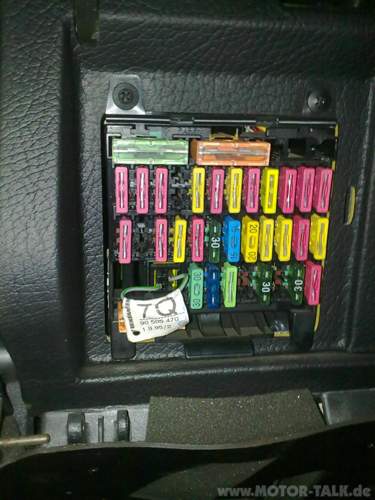

Hallo, weiß jemand eine Möglichkeit, wie ich ein Kabel (Gerät) an das Bordnetz meines
Omega B (Limo / Bj. 96 / 115 KW / 2.0 L) anschliessen kann, sodass es die 12 V bekommt
wenn ich den Schlüssel reinstecke und rumdrehe und wieder stromlos wird,
wenn ich diesen rausziehe ? Ein Anschluss an der Batterie liefert leider Dauerstrom.
Ich suche eine günstige Stelle, wo ich das Kabel am einfachsten anschließen kann.
PS: Das Kabel soll später unterm Cockpit im Fußraum herauskommen...
Besten Dank im Vorraus,
Dave.

Hat "irgendein Gerät" dieselbe Stromaufahme z.B.??? Ich frage nicht aus Langeweile..... Kann sein du willst da nen Transverter aschließen.. Der zieht mehr Strom als ne LED-Leselampe.. Verstehst? Schaltspannung ist Klemme 15. Mit dem Schaltplan findest sogar die entsprechenden Klemmen und Sicherungen raus 😉
Gruß Lars
Das haste Recht. Also , ich habe zwei Car Cams (Front & Heck Scheibe) installiert die über den Zigarettenanzünder + Verteiler angeschlossen sind (und nicht viel Strom ziehen). Die Kabelei liegt herum und ich möchte den Kabelsalat gern in den Kabelschacht legen und am Bordnetz anschließen.

wie fit bist im Umgang mit Schaltplänen? Unter www.vectra16v.com findest glaub ich auch die VFL-Modelle. Dan suchst dir da ne passende Klemme aus, wenn du es richtig sauber machen willst. Die schnelle Lösung Stromdieb am Zigarettenanzünder vorn. Das ist aber nicht meine Favoritenlösung....😉
Gruß Lars

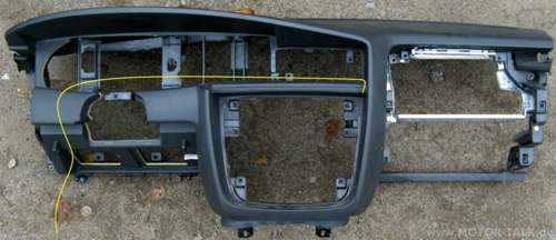

Hallo "Lagusan", die Schaltpläne sind sehr nützlich.
Ein paar Stellen zum anschließen habe ich auch gefunden.
Jetzt muss ich noch herausfinden, wo die Elektrik verlegt ist.
Ich will ja nicht das ganze Auto ausschlachten
um zu sehen, wo die Leitungen lang gehen :-)
Falls du da eine Idee hast, wo so etwas
standardmäßig verlegt sein könnte, lass es mich wissen .

Zum anschließen einer zusätzlichen Leitung ist das Sicherungspanel unter dem Lenkrad (an dem du alle wichtigen Spannungen findest) extra so konstruiert, daß du es dazu nach vorne heraus klappen, oder sogar gänzlich herausziehen kannst.
Sicherungspanel innenraum
Img-4035
Img-2646
An das Panel habe ich auch schon gedacht .
Besten Dank !!
Und wo finde ich dort Zündungsplus? Oder hat hier bitte einer die Belegung des Zigarettenanzünder den ich sowieso nicht brauche.
Möchte da einen kleinen Bildschirm anschließen....
Danke
