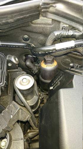

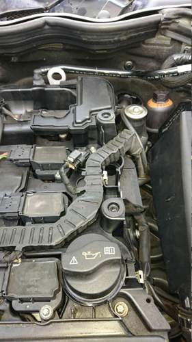

Bin jetzt stolzer Besitzer eines c180 BJ 2010.
Könnt ihr mir bitte sagen wo das Ölfilter Gehäuse ist?
Ist es das wo turbo draufsteht?
Danke für Eure Hilfe und
Schöne Grüße
Andreas
Ölfilter Gehäuse
W204
22 Antworten
Hallo Andreas,
deine Vermutung ist richtig, beim von dir entdeckten Bauteil mit dem Aufdruck "Turbo" handelt es sich um das Ölfiltergehäuse(-deckel).

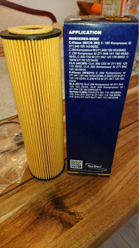

Aber bitte aufpassen das du dort den richtigen Filter rein baust.
Denn der Turbolader ölfilter ist anders.
@underground1 - ich habe den unten geliefert bekommen, hoffe der ist richtig, luft- und innenraumfilter waren passend (siehe Bild)
16054354024005975886424357717272
Halte einfach alt und neu nebeneinander. Dann sieht du ob es passt.
W204 ist auf deinem Karton nicht aufgeführt.
Und es steht dort nur Kompressor... auf deinem Karton drauf.
Der Filter passt, aber die Dichtringe die mitgeliefert werden sind für den Kompressor. Sieht so aus das du bei Bandel das Filterpaket von SCT bestellt hast.
Ja so ist es, habe bei bandel bestellt.... Wie müssen die dichtringe denn aussehen?

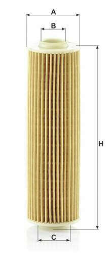

Sind beim Turbo etwas grösser. Laß jetzt die 2 Dichtungen am Stab alt also nicht erneuern und steck den neuen Filter drauf. Die Deckeldichtung passt die neue. Aber aufpassen das sie an der richtigen Stelle montiert wird. Zukünftig würde ich den Mann Filter HU 514y oder Knecht OX 183 5D kaufen, da sind dann auch alle passenden Dichtungen dabei. Die gibt es bei Amazon für ca. 10 Euro das Stück. Hatte das gleiche Problem mit dem Bandel Set. Beim nächsten Ölwechsel sah ich das der SCT Ölfilter leicht gedrückt wurde. Kommt daher das der Filter eigentlich für Kompressormotoren ist. Geht aber mal mit den alten Dichtungen. Beim nächsten mal unbedingt auf den richtigen Ölfilter achten und die Dichtungen wechseln.

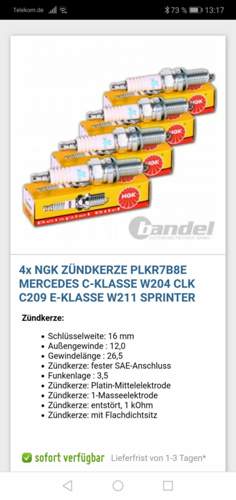

Sind denn die Zündkerzen schon mal gewechselt worden. Wären schon bei 75000 fällig gewesen. Wenn da noch die alten drin sind könnte das auch eine Ursache sein. Luftfilter wird auch alle 75000 gewechselt.
Nicht beim untertourig fahren, ich dachte auch schon an die Zündkerzen, werde diese auch noch tauschen, luftfilter ist gerade getauscht
Welche Zündkerzen kannst du mir empfehlen
