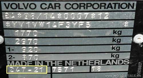

Hallo, wo befindet sich eigentlich der Farbcode bei meinen V40? Der freundliche Volvo Händler meinte am Telefon er sei im Motoraum. Ich könnte ihn aber nicht finden. Er ist auf jedenfall Dunkelgrün. Kann mir jemand weiterhelfen. Wo ist dieser Farbcode genau? Ansonsten hänge ich ein Bild mit bei. Vieleicht weiß ja jemand ihn schon so. Danke und Gruß

findest du an einem aufgenieteten Blechschild im Motorraum unter der Mitte der Windschutzscheibe.
Auf diesem Schild stehen unter Anderem Daten für die Achslasten, Polsterfarbe, Anhängegewichte,... und eben auch der Farbcode des Wagens.

Auf dem Schild steht die Nummer der EG-Typgenehmigung, die Fahrgestellnummer, die Achslasten und 3 einzelne Zahlen nebeneinander, die nicht genau spezifiziert werden. Welche davon soll der Farbcode sein ?
Die Zahlen von links nach recht: 33322 7570 18

der Farbcode steht auf einem "Blechschild" in der mitte
der Windschutzscheibe,im Motorraum.
Auf dem Schild steht, Made in the .......
unten links die ersten drei ziffern !
Bei mir zum beispiel 240.

Du findest den Farb-Code (3-stellig) im Motorraum an der Spritzwand.

Das Typenschild mit dem Farbcode habe ich ausfindig machen können, ebenso stimmt meine Vermutung, dass die Ziffernkombination "332" auf demselben den Farbcode meines Wagens darstellt ("Svart met." heißt wohl "schwarzmetallic"😉, mit dem oben angeführten Farbcode für schwarzmet. überein.

Im Motorraum an der Spritzwand in der Mitte unter der Windschutzscheibe auf einem aufgenieteten Blechschild 😉
Unten links die ersten 3 Ziffern (Unter dem Made in ...)

bei unseren Elchen mit neueren Typschildern steht der Farbcode unter "Made in the Netherlands":

Typschild-farbcode
Die Lack-Nr. sieht für unseren so aus: 327-22
Ausser auf dem Typenschild steht die Nummer im Service-Heft, falls noch vorhanden.
