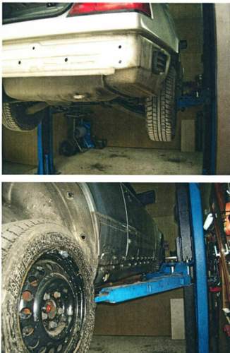

Unterboden, Leitungen, Hinterachse neu konserviert.
Radläufe sind gekärchert und neu konserviert.

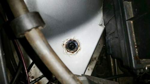

Moment, der Winter kann noch warten, habe mein A 124 von Saison Kennzeichen (03-10) erst auf Vollkennzeichen umgestellt und hier in Hamburg das Wochenende im November voll genießen können. Also bitte noch Geduld mit dem Winter....
@moonraker74 schrieb am 2. November 2014 um 23:04:10 Uhr:

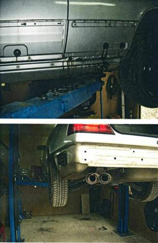

Wi-Reifen dran, Frostschutz auf -35, neue Glühkerzen.
Von mir aus kanns losgehen.
achja, am Ladegerät erhaltene Ersatzbatterie steht auch parat.
Mit was wurde konserviert?

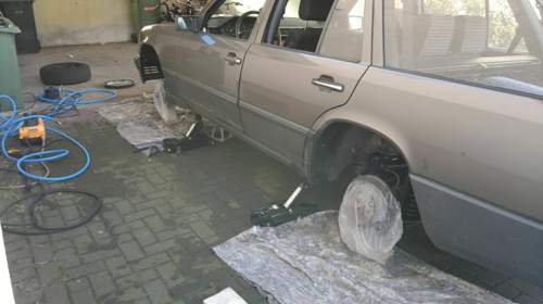

Ich hänge mich mal an ( Konservieren ). Mit was hast Du ( Monnraker ) den Unterboden und die Radkästen konserviert 😕 Steht bei mir jetzt an, mit der großen Revision.
VlG ..... Frank 😎

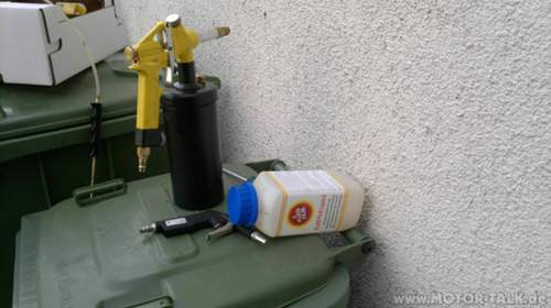

->christi69: erst dünn FluidFilm, dann Permafilm drüber.
Hab mir ne Druckbecherpistole fürn Kompressor geholt,
geht 1a zu verarbeiten. Mit Heissluftfön erhitztes Sanderfett hab ich dann noch manuell mit dem Pinsel an den neuralgischen Stellen verarbeitet (Hinterachsaufnahmen, Radlaufkanten)

@moonraker74 schrieb am 3. November 2014 um 22:44:38 Uhr:
Das liest man doch gern :-)
Fluid Film ist einfach DAS Mittel für Korrosionsschutz am 124er...
Kumpel hat letzte Woche die angerostete Falz der Dichtung der Heckscheibe in der Heckklappe seines 300TD von innen etwas mit Fluid Film eingesprüht.
Heckklappe zusammengebaut und wieder zugemacht.
Nach einigen Minuten lief unter der Fensterdichtung ein Rinnsal von einigen Tropfen Wasser raus!
Es hat vorher weder geregnet, noch war es sonderlich warm (nichtmal 10 Grad).
Das Zeug verdrängt das Wasser einfach. Wir haben nicht schlecht gestaunt.

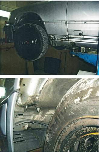

ja, ja, die fahrertür. bei meinem kahn die einzige richtige roststelle. der untere bereich hat es wirklich hinter sich. da habe ich lediglich den groben rost entfernt, satt owatrol aufgetragen und mit ms "konserviert". hat sich seit 3 jahren nicht verändert und man sieht das auch nur, wenn man sich mit dem rücken auf die strasse legt und unter die tür guckt. macht man ja eher selten. saccobretter machen schon sinn. 😁
wha sind beim mopf1 auch sehr reparaturfreundlich...
schlimmer finde ich da schon die substanz- u sicherheitsgefährdenden schäden an ha-aufn und ql-konsolen.
Querlenkerkonsolen hört man fast nie, sind aber sicher oft befallen.
Meine auch, jedoch nur oberflächlich, ohne Substanzverlust, nun getränkt in Fluid Film.
Vor allen Dingen muss man sich die Dinger auch von allen Seiten anschauen, nicht nur von einer...

-> Hutchison: mit FluidFilm an Fensterdichtungen musste eher vorsichtig sein, das Zeug greift ältere Gummidichtungen an. Unter die Türdichtgummis in die Falz hab ichs auch gesprüht, da hats die Dichtung etwas angegriffen...
