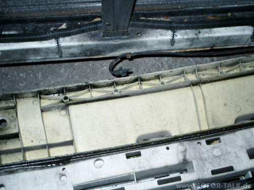

ich suche seit Wochen nach dem Stecker zum Fühlen der Aussentemperatur... Kabel usw is ja alles dran u angeschlossen...
Aber der Stecker am Kabel im Motorraum fehlt...
Opel hats nicht und sämtliche Zubehörbuden in unserer City auch nicht!
Kann mir da evtl. jemand weiterhelfen?
Desweiteren zeigt er keinen aktuellen Verbrauch an u keinen Durchschnittsverbrauch! Was soll ich da wo prüfen bzw ersetzen? Hab vom Schrauben keinen Plan...

Der Srecker für den Aussentemperaturgeber für den BordComputer befindet sich in der Nähe der Batterie, da ist ein runder 2-poliger Stecker mit einem blauen und einem blau-weissen Kabel.
Kann sein, das der Stecker mit etwas Isolierband am Kabelbaum befestigt ist und man ihn daher nicht sofort sieht... aber wenn Du einen GSi fährst und der grüne einreihige Stecker für'n BordComputer vorhanden war (im allgemeinen ist der beim GSi vorhanden), dann sollte auch wie gesagt im Bereich der Batterie/Scheinwerfer Fahrerseite der Stecker für den Aussentemperaturgeber sein.
Wenn dein BordComputer falsche/keine Werte anzeigt, ist er entweder defekt oder es ist nicht der passende zu deinem Motor !
Glaubt nicht immer alles was bei eBay geschrieben steht !!! Der GSi 16V BordComputer passt NICHT beim GSi 8V !!! ...bzw. PASSEN tut der natürlich schon (von der Größe her) aber er zeigt keine brauchbaren Werte an ! ...und anders herum ist es genau so... 8V BordComputer passt nicht beim 16V ....und wer sich einen BordComputer für einen Vergaser-Motor kauft, der brauch sich nicht wundern, wenn dieser bei einem Einspritzer-Motor falsche/keine Werte anzeigt.

Ich vermute fast, das Du nur nicht richtig geguckt hast... wenn der Stecker für den BordComputer hinter'm A-Brett liegt, sollte auch der Stecker für den Aussentemperaturgeber unter der Motorhaube sein!
Was hast Du denn für nen Kadetten ?
Sind im Kabelstrang (der auf der Fahrerseite am Dom ist) ein blaues und ein blau-weißes Kabel ? Dann guck mal, wo die hin führen. Manchmal sind die Stecker sehr gut versteckt.
Oder hast Du die Kabel schon gefunden und da ist der Stecker abgeschnitten ? Weil so 100%ig kann man das aus deinem Text nicht erkennen.

Ich bekomme den Aussenfühler bei meinem Teilehändler um die Ecke. Einfach bestellen und 3 Tage später ist er da. Wollte mir schon einen besorgen aber der Preis ist schon recht heftig. Glaube irgendwas um die 100 - 120€.

Ganz genau weiß ich das leider nicht, würde aber mal behaupten, das jeder Fühler aus einem C20XE passt, denn der Motor is schließlich der gleiche, wie auch der Kabelbaum dazu.
Mal noch ne Zusatzfrage, Wo wird den der Temp.fühler befestigt, der fehlte nämlich auch in meinem Kadett, hab zwar nun einen, weiß aber gerade nich wo genau ich den festmachen soll.
@ Zeraphan
Der Fühler hat nichts mitn Motor zutun sondern mit dem BC. Und der BC vom Astra hat meines wissens nach andere Signalumrechnungen (mir fällt das richtige Wort grad nicht ein).
Wie schon oben beschrieben müsste der Stecker für den Fühler auf der Fahrerseite im Motorraum liegen. Bei mir ist er zwischen Dom und Scheinwerfer verlegt. In dem Bereich müsstest du auch fündig werden.😉
