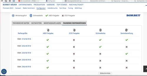

wleche Reifen für 18 Zoll Felgen Ateca
Serie ist 215/ 50 R18
Laut ABE auch möglich
225/45 R18
225 /50 R 18
Welche Dimension ist am besten ?

na ja, es kommt auch ein wenig auf den Reifen umfang und damit auf die Tachoabweichung an:
Original 215/50-R18 rechnerisch 211,2 cm
225/45-R18 rechnerisch 207,3 also ein Minus 3,9 cm = +1,9% Tacho bei 100Km/h = 101,9 zulässig
225/50-R18 rechnerisch 214,3 also ein Plus 3,1 cm =-1,5% Tacho bei 100Km/h = 98,5 unzulässig
Die Toleranz der Anzeige liegt m.W. bei -4% bis +1% Abweichung. Also müsste der Tacho beim 225/50er angepasst werden.
Einziges Argument für die 225er wäre eh nur der Preis, optisch siehst du den 1 cm sowieso fast nicht. Daher wenn möglich beim Original bleiben.

Beides Unsinn. Das ist in der ABE natürlich berücksichtigt.
Beim 225/50-18 stimmt der Tacho ziemlich genau, und bei der anderen beiden geht er mal mehr, mal weniger vor.
@Siggi1803 habe ich etwas übersehen oder wo steht es das es eine Borbet Felge ist?
Es ist eine Zubehör Felge , alle Reifengrössen freigegeben laur ABE 7,5x18 ET43

Nein, der TE schreibt: Ateca-Felge mit einer ABE, und die gibt es nur von Borbet
Meine Tochter hat den Ateca 4x4 und die Borbet Y in 8X18 VUH 225/45 R18 wegen Schneeketten drauf.
Bildschirmfoto-2023-05-22-um-15-47
