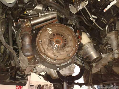

Habe heut ZMS und Kupplung in Angriff genommen. Nach drei Stunden war die Vorderachse wieder drin und verschraubt. Habe ihn nicht fertig gemacht da ich morgen gleich noch die Eibach Federn einbaue. Wenn die Federbeine wieder komplett drin sind bin ich fertig.
Der Anlasser war etwas schwer zugängig. Das Lenkgetriebe habe ich am Fzg. gelassen. Das ZMS lässt sich gegen die Torsionsfedern richtig weit drehen im Gegensatz zum neuen. Auch das Kippspiel ist extrem.

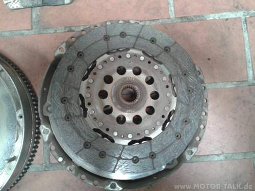

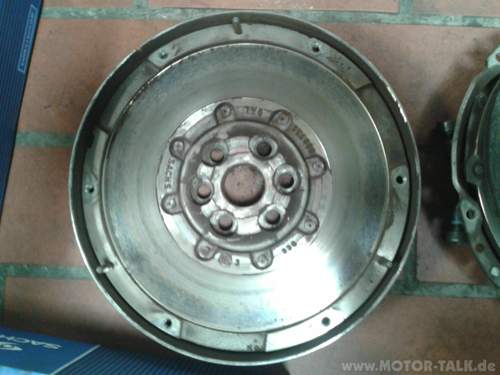

Jetzt kommt das Beste: die Kupplungsscheibe war falsch rum drin. Die Getriebeseite war auf das ZMS montiert. In einem anderen Beitrag habe ich damals versucht herauszufinden, was für das "wuup" Geräusch verantwortlich ist während des Einkuppelns bei Motorbremse (nur bei starkem Drehzahlanstieg). Es muß die Kupplungsscheibe gewesen sein die auf dem ZMS geschliffen hat.
Habe meinen vor über 40tkm bei einem Händler gekauft. Habe dann mit dem Vorbesitzer gesprochen. Das ZMS wurde bereits auf Garantie oder Kulanz schon einmal getauscht.
Auf den Bildern sieht man wo im Bereich der ZMS Schrauben die Schleifspuren sind. Die Reibfläche des ZMS sieht auch nicht wirklich gut aus. Scheinbar hat die Kupplung nicht mehr auf der vollen Reibfläche gewirkt.

glaubt man nicht.
