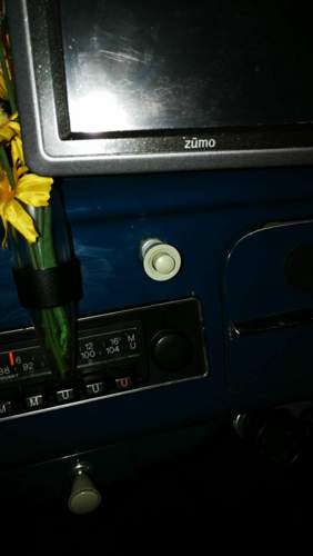

...es ist und bleibt ein Drehschalter...
Img-20180304-201957
Ich muss dem Emanuel beipflichten. Mein 65er hat den gleichen grauen Drehschalter, offensichtlich original und mit drei Stufen (Aus/Ein/Ein).
Beim Umrüsten von 6 auf 12V habe ich diesen verwendet, um den neuen Wischermotor mit 2 Stufen entsprechend anzusteuern (Aus/Langsam/Schnell). Ich glaube, ich kann mich noch erinnern, dass der Schalter nach der alten "Norm" beschriftet war.
