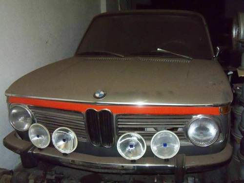

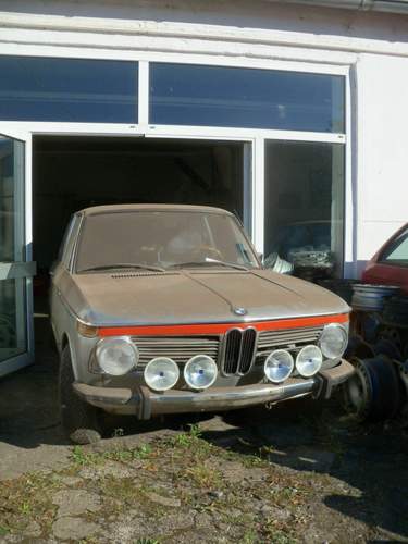

Hab erst letztens wieder (noch m)einen '72er BMW 1802 gestartet, der jetzt 10 Jahre nur rumgestanden war :
---> 2 Benzinschläuche erneuert (hat nur Luft angesaugt) ---> bissl Sprit in Vergaser ---> läuft (und das mit der Tankfüllung ("Energie-(Auf)Ladung"😉 von vor 10 Jahren. Ok, Starter-/Bordbatterie war auch zu erneuern, aber beim ZOE soll die laut Video ja auch alle 3 Jahre erneuert werden = ebenbürtig)
. . . laß mal 'nen elektrischen 48 Jahre alt werden . . . und die letzten 10 Jahre nur rumstehen . . . na ich weiß ja nicht . . .

BMW 1802 Bj. 1972
Benzinschlauch + Batterie rein, läuft!
