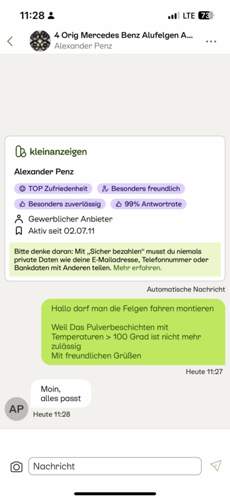

Hier hab ich was gefunden. Schwarze 19 Zoll amg Felgen Pulver beschichtet
Sieht gut aus oder ?
Das Pulverbeschichten mit Temperaturen > 100 Grad ist nicht mehr zulässig, weshalb vom Kauf nur abgeraten werden kann.
https://static.krafthand.de/uploads/2023/03/tm_kh_06_2023.pdf
Der Verkäufer sagt es passt
Bfa28a80-6b1c-4c0a-a119-7ec987e4089b
Der Verkäufer wird Dir alles sagen was Du hören möchtest.
Ja erzähl doch mal wer wird da was gegen sagen Polizei tüv ?
Was wird passieren ?
