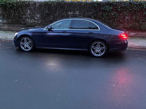

Moin ,Ich hab ein e400 Coupé bj2018 und 4 Winterreifen
Ich wollte mal fragen ob sich jemand auskennt ob das schwer wird passende Felgen zu finden egal wo gebraucht oder neu aus dem felgenshop
Ich hab ein Bild mit der Größe angehängt

Brock B40, 8x20 ET 43 VA, 9x20 ET 49 HA, somit originale Maße muss man
nix machen, nur hinten die AMG Flips montieren, falld noch nicht vorhanden.
In schwarz oder silber mit Eiskristall und somit wintertauglich.........
Herz was willst du mehr........
(hatte ich für meinen W213 auch mal im Visier, sind dann aber doch original
AMG geworden und "nur" 19" - reicht für den Winter)
E-klasse-19-zoll-winterraeder
Noch ein Hinweis: ist keine Mischbereifunf, VA und HA 8x19 mit 245er Reifen.
Geht aber als Original nur mit Winterreifen - gemäß Mercedes Benz beim 400d.
