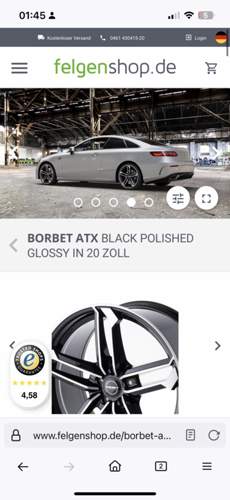

So würden die 20 Zoll borbet atx Felgen auf mein Auto aussehen sieht garnicht so schlecht aus oder ?

Sehen gut aus und passen wohl in 8,5x20 ET35 vorne und 9,5x20 ET45 hinten
mit den 245 und 275er ohne irgendwelche Änderungen und müssen auch nicht
eingetragen werden.
