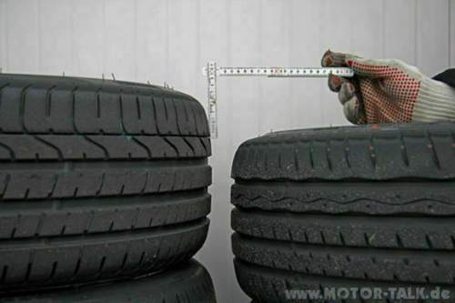

@Yoshi89 schrieb am 07. Sep. 2019 um 21:4:15 Uhr:
Im Anhang: Zwei mal je vier Reifen übereinander gestapelt. Gleiche Reifengröße. Nur zwei verschiedene Hersteller.
Links Pirelli, rechts Hankook.
Etwa 6 cm Unterschied. Macht pro Reifen satte 1,5 cm.
Und die Felgenbreite?
Weiß ich nicht. Hab das Bild irgendwann mal abgespeichert. Die Frage taucht hier seit Jahren immer mal wieder auf ...

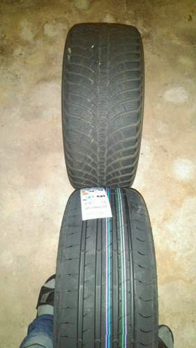

Der Winter ist 245 40 17 der Sommer ist 225 40 18.
Ist der Sommerreifen (Sava I. UHP2?) auf einer Felge aufgezogen?
Nein. Beide lose.
Der Sommerreifen ist ein Sava Intensa UHP2
Der Winterreifen ein Kumho WP71
