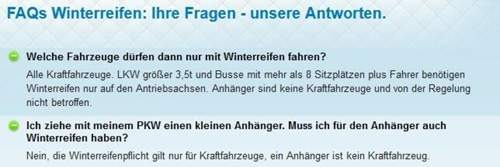

Da gibts eigentlich keinen Spielraum für Diskussionen ... ein (Wohn-)Anhänger hat keinen Antrieb und ist somit KEIN Kraftfahrzeug ... Anhänger stellen eine eigene Fahrzeugklasse dar.
StVO § 2 (3a)
Der Führer eines Kraftfahrzeuges darf dies bei Glatteis, Schneeglätte, Schneematsch, Eisglätte oder Reifglätte nur fahren, wenn alle Räder mit Reifen ausgerüstet sind, ...
... und der Gesetzgeber spricht in der StVO nun mal ausdrücklich nur von Kraftfahrzeugen.

Im Anhang noch eine Aussage zum Thema vom TÜV (Auszug aus deren FAQ)
Keine Winterreifenpflicht für Anhänger

... und evtl. noch als Ergänzung: die Regelungen der StVO für Anhänger gelten natürlich nur bei Fahrten in Deutschland. Im Ausland sind die jeweils dort geltenden gesetzlichen Vorschriften verbindlich einzuhalten.
So haben z.B. Schweden und Lettland sehr wohl eine Winterreifenpflicht auch für Anhänger.
