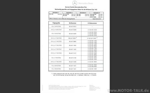

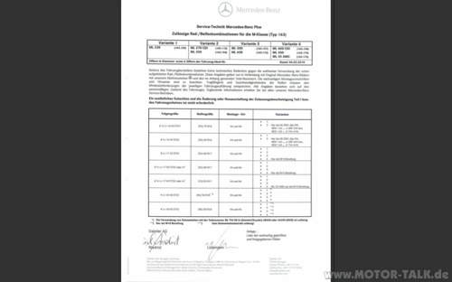

leider muss ich nochmal wegen Reifen nachfragen.
Laut der Mercedes Benz Reifenfreigabe darf ich auf meinen 18 Zoll AMG Felgen 265/55 und 285/50 Reifen fahren.
Nun sind aber 265/55 nicht zu bekommen allerdings gibt es häufig 255/55 nur wisst Ihr ob ich diese auch fahren darf?
Und ob die auch auf meine 9 J 18 Zoll Felgen passen?
Ich Danke euch für eure Hilfe
Gruß Detlef

@Hennaman
265/55/18 gibt es also nicht mehr.
Und Du fährst das MB Serienrad? 9J x 18 H2 ET 52 mit den Serienreifen 285/50 R 18 ?
Warum soll da der 255 55 18 unzulässig sein? Hat auf 0,1mm den gleichen Abrollumfang wie der auf der 17er Felge zugelassene 275 55 17.
Laut Mayerosch Gutachten ist das auf dem Serienrad zulässig, unter den Auflagen 1,2,3
Auflagen und Hinweise Mercedes ML-Klasse
Nachstehende Angaben gelten für Fahrzeuge mit serienmäßigen Karosserie-, Fahrwerks-,
Brems- und Lenkungsteilen:
1) Die mindestens erforderlichen Geschwindigkeitsbereiche und Tragfähigkeiten der zu
verwendenden Reifen sind den Fahrzeugpapieren zu entnehmen. (Ziff. 6 und Ziff. 16)
2) Die Eignung der Reifen *) wird unter Angabe der FIN (Fahrzeugidentnummer) auf Blatt 1
nachgewiesen
3) Bei ML 55 AMG nur als M+S Reifen zulässig.

Ja genau, mir geht es um M&S
Daher verstehe ich ja nicht warum der 255/55 R18 auf Zubehörfelgen erlaubt ist und auf dem Serienrad angeblich nicht!
Hast Du denn das Mayrosch Gutachten oder kannst Du mir sagen wo ich das finde?
Ich habe ja immer noch die Hoffnung das der Herr beim TÜV nicht den vollen Durchblick hatte🙂
Vorab vielen Dank
Gruß Detlef
