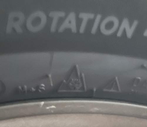

Also meine Symbole sehen so aus.
Dsc07236

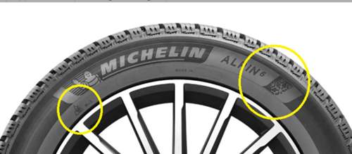

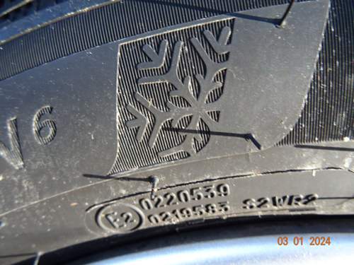

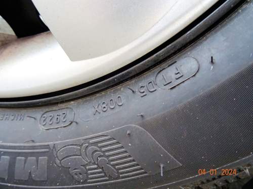

Das 3PMSF Symbol ist auf der Höhe der E2 Markierung zu finden, meine ich. Bitte nochmal ringsherum kontrollieren. Das gezeigte Symbol sagt noch nichts exaktes aus. Immerhin ist es ein Michelin Alpin 6 mit einer gültigen E2 (Frankreich). Die DOT zahl sollte was mit xy22 oder xy23 sein.
3PMSF
Michelin GJR aus 2022
