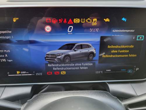

Hallo in die Runde!
Ich habe seit Freitag auch meine Winterreifen drauf, Bilder folgen noch. 😉
Leider habe ich ein Problem mit den RDKS Sensoren. Das Auto erkennt sie einfach nicht.
Mein Reifenhändler hat die Sensoren von Alcar programmiert, allerdings wie sich später rausstellte mit der Codierung für den X253.
Nachdem er sein System geupdatet hat war auch der X254 drin. Also hat er die Sensoren nochmal programmiert. Normalerweise sollten sich die Sensoren doch dann automatisch nach ein paar Km an das Fahrzeug anlernen, oder? Das passiert nur leider nicht.
Ein Telefonat mit Alcar brachte den Hinweis, dass das Fahrzeug mal für eine Stunde abgeschlossen stehen sollte, damit die Steuergeräte mal runterfahren.
Der Wagen stand die ganze Nacht abgeschlossen in der Garage, dennoch meldet er nach wie vor, dass keine Sensoren da seien.
Ich habe vorhin den Luftdruck an der Tanke etwas verändert, damit die Sensoren vielleicht einen Impuls bekommen. Auch nichts...
Eine Idee kam mir noch: kann es sein, dass die Sensoren nicht einfach überschrieben werden können? Weil ja zuerst der X253 programmiert war?
Ich bin langsam mit meinem Latein am Ende.
Habt ihr eine Idee? Oder gibt es beim GLC einen speziellen Trick?
Vielen Dank!
Beste Grüße
Carsten
