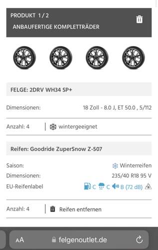

ich habe meinen Cupra Leon ST erst seit drei Monaten und war nun zum Winter in drei Werkstätten (2 Cupra Händler und eine freie) und bin etwas verwundert, dass man mir keine Winter-Kompletträder verkaufen konnte. Für mein Auto würde es keine geben, man könnte mir nur anbieten Ganzjahresreifen auf die Sommerfelgen zu ziehen…

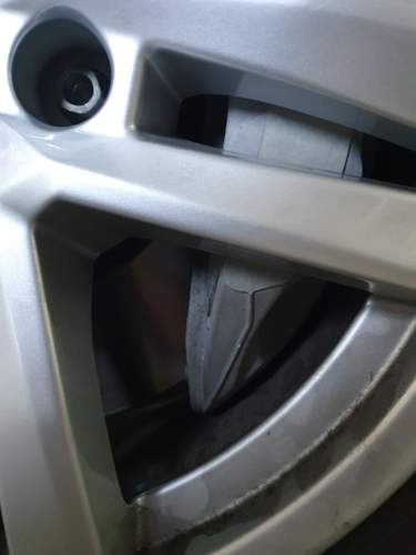

Auf dem freien Markt würde es bestimmt welche geben, aber die würden nicht 100% passen und dann ggf gegen die Bremsklötze drücken. Jaa, cool?
Online kommt auch immer die Meldung, dass es für mein Fabrikat keine Auswahl gibt.
Kann mir einer Websites nennen, wo es auf jeden Fall passende Kompletträder gibt.
Vielen Dank schon mal

Ich habe meine Winterfelgen bei https://wheelscompany.com/ gekauft.
@Leo2TDi Danke für die Info, habe mir nun diese ausgesucht. Sry wenn das blöd rüberkommt aber ich habe halt auch keine Lust, dass die später nicht passen. Kann mir einer sagen, ob die dann wirklich kompatibel sind.
Mich hat verunsichert, dass die freie Werkstatt sagt ,wir treten zurück und können kein Angebot machen da uns das zu heikel ist und wir keine Garantie geben können, dass die Felgen passen‘
ABE dazu gefunden?
Oder willst beim TÜV begutachten lassen?
Schonmal überlegt einfach bei den Maßen zu bleiben die Serie sind? Coc gecheckt?
Für die Frage was über deine Bremsen passt sollte man außerdem erstmal wissen was du für welche hast.

@Mormegil laut Website sind die Felgen eintragungsfrei. Ob 18er oder 19er ist eigentlich egal.

Ich bestelle die jetzt als 19er und im Notfall gehen die retour. Habe die Daten aus dem Schein genommen und die geben eine Passend-Garantier. Bin gespannt 🙂

Felge müsste passen. Ist aber eine relativ schwere Felge. Ich hab die Norbert Y drauf. Die sieht auch top aus. Kostet der Satz rund 100€ mehr, ist aber leichter, besser sauber zu halten und optisch sehr gut. Vielleicht so als kleiner Tipp.

ET50 geht schon recht weit rein. Wenn du eine Brembo Bremse verbaut hast wird das nix. Bei normalen Serienbremsen geht ET42 bis ET50 ohne Probleme.
Würde auch eher zu leichten Felgen wie bspw. Tomason TN25 tendieren, wenn sportliche Fahrweise gewünscht, aber die kommen halt auch etwas weiter raus... siehe reifenrechner.at zum Vergleich. D.h. lauteres Abrollgeräusch...
