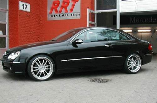

Bild 1 mein alter CLK 270 CDI mit den 40mm H&R Federn da sieht man deutlich das der hinten tiefer ist.

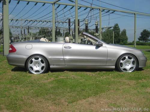

Bild 2 der CLK 500 von much2fast mit Eibach 30mm hoffe der hat nichts dagegen duck und weg 🙂

1-lorinser 40mm H&R
Eibach 30mm
Kaw 50/35mm

also das kann man sich doch kaum vorstellen das die Eibach Federn den CLK so tief kommen lassen.
Und die KAW Federn auch hinten ziemlich tief wirken aber vorne höher als die von Eibach obwohl es 50mm Federn sind...
Optisch gefallt mir das mit den Eibachs schon am besseren, obwohl er insgesamt schon sehr tief wirkt.
Und danke für die Vergleichsfotos...

Hi Gianni!
Danke, für deine Vergleichsbilder! Die Eibachfedern holen den CLK tatsächlich schön gleichmäßig runter. Die Tiefe gefällt mir auch. Verstehe nur nicht, dass der CLK mit den KAW-Federn dennoch solch einen Hängehintern hat, obwohl die Federn den CLK doch vorne um 15mm weiter runterholen sollen als hinten?!
Ich werds jedenfalls erstmal wahrscheinlich doch mit dickeren Gummis auf der HA probieren. Und wenn ich damit nicht zufrieden sein sollte, werde ich wohl Eibach-Federn in betracht ziehen (obwohl ich wohl dann schon wieder zum TÜV müsste, um mir diese eintragen zu lassen).
