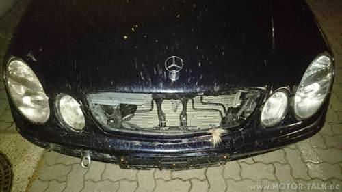

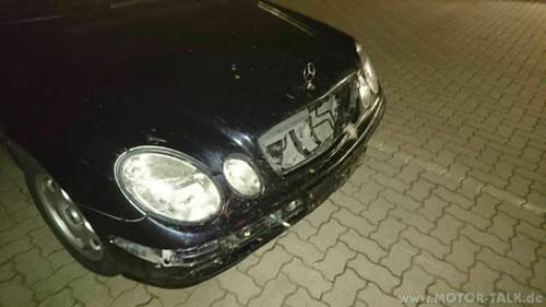

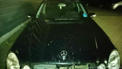

Heute Nacht hats mich dann auch mal erwischt. Auf einer gut ausgebauten Landstrasse habe ich als Fahrer
des Wagens meines Vaters, er saß daneben, ein mit zwei Kitzen tragendes Reh, bei einer Geschwindigkeit von 100 km/h getroffen.
Es kam zum Glück nicht zu einem Personenschaden, die Tiere waren bei Aufprall sofort tot.
Bei dem Wagen handelt es sich um einen scheckheft gepflegten E 270 CDi Classic (T-Modell)
EZ 01.2003, KM 145.000, Stoff, Navi, ATG, Klimaautomatik, Sitzheizung, AHK usw.
Gekauft haben wir den Wagen im Januar 2015 mit 135.00km für 8500 Euro.

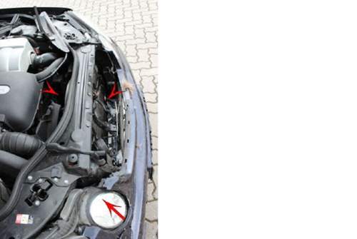

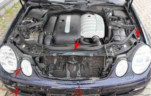

Was heutenacht schon äußerlich erkennbar war:
Kühler ist hin und alles was irgendwo in dem Bereich verbaut ist,
den hat es Richtung Motor gedrückt und der ist geplatzt,
Klimaleitungen verbogen, ob defekt, keine Ahnung...
Stoßfänger und alle Plastikanbauteile,
beide Xenonscheinwerfer
Motorhaube,
vermutlich beide Kotflügel, falls diese nicht nur lackiert werden müssen,
Schlossträger und wohl noch jedemenge Kleinkram was man unter der Karosse nicht so sieht.
Airbags haben nicht ausgelöst.

Der Schaden sieht auf dem Bilder nicht so extrem aus, aber ich bin mir fast sicher, dass es beim freundlichen -minimum- 8.000€ kosten wird. Das grenzt am wirtschaftlichen Totalschaden.
Ich würde das Geld auszahlen lassen, den Wagen günstig (aber vernünftig) zusammenflicken und dann verkaufen.
Ein 211er Vormopf bekommt man mittlerweile schon "komplett" für 3.000€, da können die Ersatzteile garnicht so teuer sein und sind es auch nicht, vorausgesetzt man weiß, wo man kauft.
Den ganzen Vorderwagen lackieren (beide Kotflügel, Haube, Stoßstange) kostet bei einer günstigen Lackiererei ca 400-500€.
Haube, Stoßstange, beide Kotflügel, Kühler, Schloßträger bekommt man komplett für rund 800€.
Zusammenschrauben kostet dann nochmal etwa 100-200€, wenn man es selber nicht kann oder will.
Also für MICH ein Schaden von etwa 1500€.
Edit: Hab die Scheinwerfer vergessen! Falls diese ausgetauscht werden müssen, wird es natürlich nochmal etwas teurer aber immer noch unter 2000€

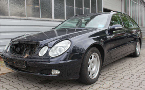

so...gestern kam dann das Gutachten. Der ein oder andere Beitrag kommt recht dicht dran hier.
Wie zu erwarten war, auch wenn es nicht schlimm aussieht, wirtschaftlicher Totalschaden.
Alles was so an Metal und Plastik vorne verbaut ist, gebrochen, deformiert usw.
Für uns hat sich die Beziehung zu dem Wagen beendet.
Zwar ist der Zustand des restlichen Fahrzeuges inkl Motor und Getriebe super aber wir haben beschlossen
nicht zu guterletzt auch aufgrund der Dringlichkeit ein Auto nutzen zu müssen, die Wiederbeschaffungskosten zu nehmen, noch was draufzupacken und mit einem Budget von ca 12-13000 Euro etwas vergleichbares oder besseres zu finden. Die Verkaufsplattformen bieten da einiges.

Auszüge aus dem Gutachten stelle ich hier mal ein...
wer möchte kann sich mal durchlesen, was alles so gemacht werden müsste und was es derzeit so kostet
an Lohn und Materialkosten.
Zusammenfassung ohne MwSt. € inkl. MwSt. €
Amtl.Kennz.: XX XX 309
Reparaturkosten 8.845,55 10.526,20
Fahrzeugart: Personenkraftwagen Abzug Neu für Alt -400,33 -476,39
Fabrikat: Mercedes-Benz Reparaturkosten nach Abz. 8.445,22 10.049,81
Typ: E-Klasse E 270 CDI E 270 T CDI (211.216)
Wiederbeschaffungswert 8.691,41 8.900,00
Fzg. Id.-Nr.: WDB2112161A33XXXX (differenzbesteuert)
Erstzulassung: 23.06.2003 Restwert 3.400,00
km-Stand: 147214 km abgelesen
Beurteilung: Totalschaden
Verk.-Sicherh.: roll- und fahrfähig, nicht verkehrs- und betriebssicher
E R S A T Z T E I L E: Preisliste gültig ab: 01.04.2016
