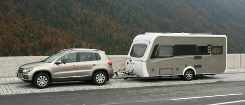

wir möchten für unseren Wohnwagen ( 1,6 t) einen VW Tiguan kaufen.
Würde der 1,4l TSI/DSG mit 150 PS mit oder ohne Allradantrieb ausreichen ?

Die Frage ist nicht einfach zu beantworten. Der 1,4 TSI leistet 150 PS und hat 250 NM Drehmoment. Anhängelastangaben habe ich nicht nachgesehen, aber 1.600 KG könnten es ggf. schon sein. Wichtiger als Gewicht ist nach meiner Erfahrung übrigen die Aerodynamik - ein Wowa mit 250 Breite ist etwas völlig anderes als einer mit 210 Breite. Letztlich wird es bestimmt gehen, mit dem Gespann zu fahren, ob es Freude macht, ist eine andere Frage. Ich habe für meinen 230 breiten Wowa mit 1500 KG derzeit einen Benziner mit 1,8 Kompressor, 143 PS und 220 NM und Wandler-Automatik. Das geht, aber Spaß macht es nicht, die Kiste säuft und ich nutze das Gespann nur für Kurztrips in die Umgebung. Für längere Strecken nehme ich den 2,2 Liter Diesel mit Turbo, 180 PS und 400 NM - auch mit Wandler-Automatik. Da macht Gespannfahren Spaß. Vorletztes Jahr aus Ostfriesland zum Bodensee und zurück, lief echt gut. Die beiden PKW haben nur 20 KG Gewichtsunterschied und das gleiche Getriebe, den Unterschied beim Motor merkt man halt sehr deutlich. Wenn Du den Tiguan mit Allradantrieb nimmst, wird es aufgrund der Verluste im Antrieb noch einmal enger, also ich würde damit nicht so wirklich gern unterwegs sein. Vom DSG zum Ziehen eines Anhängers halte ich auch eher nicht soviel - verschleißfrei kann das konstruktionsbedingt irgendwie nicht sein - denke ich.
Den 1,4TSI mit 140/150PS und 250Nm habe ich jetzt im zweiten Auto.
Der Tiguan ist nicht ganz leicht (1500 bzw. 1600kg Leergewicht). Wenn man den relativ gut bepackt, ist man bei rund 2T Fz-Gewicht und dazu kommen dann noch mal 1,6T-Anhängergewicht.
Mit 150PS geht das sicherlich in Ordnung, aber sehr flott wird das nicht, vor allem wenn dann noch Allrad und (leider immer noch) das alte Nasskupplungs-DSG (DQ250) als kleine Leistungsbremse hinzu kommen.
Ohne Allrad geht es meist schon, nur eine feuchte Wiese und steilere Schotterstraßen können mit einem 1,6T-WoWa und Frontantrieb schon zum Problem werden.
Beim Tiguan mit dem WoWa würde ich daher zum 190PS-Allrad-Diesel mit dem 7-Gang-Nasskupplungs-DSG (DQ500) tendieren, der allerdings rund 4500€ teurer ist.
Wenn du bei sehr ähnlichen technischen Daten Geld sparen willst, würde ich den Seat Alhambra mit 185PS-Diesel, DQ500 und Allrad vorschlagen.
Der ist definitiv nicht schlechter als Zugwagen geeignet und man kann deutlich mehr zuladen. Nur ist es halt kein aktuell modischer SUV.
