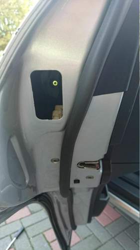

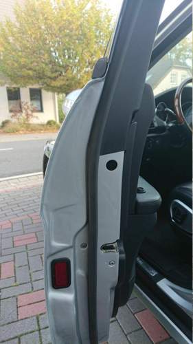

nach 4 Jähriger MB Abstinenz hat ein W251 R 500 Bj.01.2007 den weg auf meinen Hof gefunden. Was mir gestern beim Kauf nicht aufgefallen ist, ist das sich die Fahrertür nicht verriegelt.
Wenn ich den Pin bei geschlossener Fahrertür runter drücke danach das Auto verschließe muss ich es mehrfach verschließen und entriegeln biss ich die Tür wieder öffnen kann. Der Pin bleibt aber trotzdem unten wenn ich die Tür von außen öffne. Nur wen ich den inneren Türgriff betätige geht der Pin wieder hoch.
Ich habe den Pin bereits abgeschraubt und an der Zugstange einiges an Ballistol runter laufen lassen.
Kann es sein das das Schloss selber von innen irgend wie schwergängig ist?

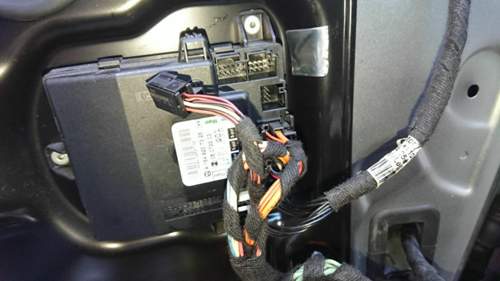

Aber sicherlich wird am Schloß in der Türe ein Stecker sein.
Wenn Du den abziehst und der Fehler wechselt von (sinngemäß) "Kurzschluss gegen Masse" zu "offen, keine Verbindung oder Kabelbruch" sollte der Fehler im Aktuator / Schloss liegen.
Es wäre besser zur Diagnose die original Mercedes SD / Xentry zu nehmen, da man dort mehr Tiefendiagnosemöglichkeiten hat und diverse Baugruppen und Systeme zum Test ansteuern kann.
Hallo
Ja an der Tür zur Säule ist ein Stecker, und man kann die Gummitülle vorsichtig leicht aufschieben, dann kann man die Kabel sehen.
Wenn das Zahnrad durch ist, müsste es hörbar sein.
Habe mir noch mal die Fehlermeldung angeschaut.
Kann es sein das die Zuleitung von Door-SAM zum Stellmotor ein Kabelbruch hat? Verfolge mal das Kabel vom Motor zu SAM.
Evtl. Mal Motor abstecken und mit dem dem Messgerät die Leitung messen

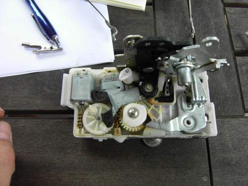

Habe das Schloss zerlegt die beiden Stellmotoren und Microschalter getestet. Funktioniert soweit auch. Als ich die Stecker an dem Schloß angeschlossen habe hat sich was am Schoß bewegt.
Allerdings hat sich beim anschließenden Test nichts mehr getan. Also alles beim alten.

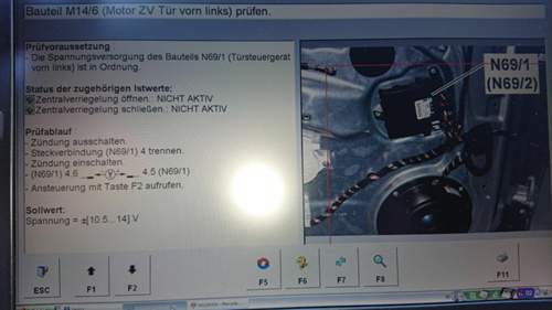

Habe mit SD ausgelesen und die Bauteilprüfung nach Anweisung durchgeführt.
Entweder ist mein Messgerät zu langsam oder es liegt nur ca 3V an.

Alles wieder tuti.
Es war ein Stellmotor im Türschloss welcher anscheinend im inneren soviel Abrieb angesammelt hat das es wahrscheinlich zu einem Kurzschluss gekommen ist. Habe ich ein wenig in beide Richtungen laufen lassen und jetzt funktioniert das schloß wieder so wie es soll.

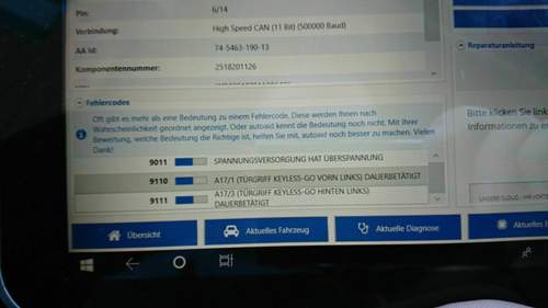

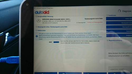

Ich bin über Google auf den alten Thread getoßen, habe aber ein ähnliches Problem an meinem W164...ZV öffnet/schließt rechts vorn nicht, mechanisch alles in Ordnung. Alle anderen Türen sind einwandfrei. Die Kabel habe ich durchgeklingelt und sie scheinen OK. In einem von 20 Versuchen funzt die ZV auch noch, man muss beim Verriegeln also immer nen Blick auf die Beifahrertür haben.
Das Schloss hatte ich auch schon auf, beide Stellmotoren haben Durchgang, allerdings zwischen ca. 8 und 10 Ohm Widerstand. Ggf. ist dem Steuergerät das zu viel und es geht auf Abbruch. Manchmal sieht an den Türpin auch zucken. Fehlermeldung in der SD: Motor 14/5 hat Kurzschluss nach Masse.

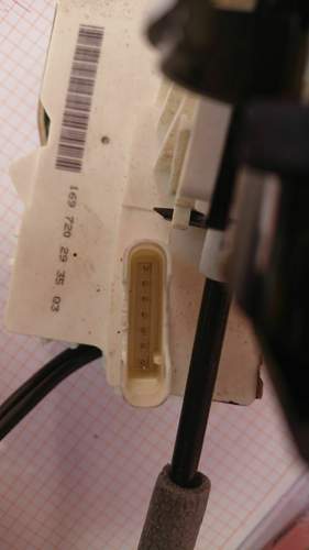

Habe den Stecker ab. Kennt eventuell jemand die Pinbelegung?
Gruß Rudi
GutenTag zusammen ??
Bei meinem R Bj 2006 mit Keyless Go scheint derselbe Fehler vorzuliegen.
Mir ist die PIN-Belegung aufgefallen. Auf dem Foto sind ja sechs Kontakte und auch der Stecker ist mit 6 Kabeln belegt.
Nun weiß jemand, ob die Schlösser gleicher Teilenummer mit nur 4 Pin-Belegung auch funktionieren?

Update:
Türschloss gegen ein Gebrauchtes mit 7Pin-Kabelbelegung getauscht. Neuteil sei laut MB nicht oder nicht mehr lieferbar.
Fehler wie im Thread bleibt.
Und nun?
Vielleicht weiß noch jemand Rat und liest den alten Vorgang hier…
