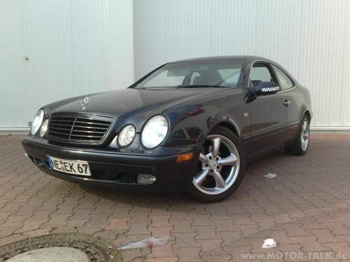

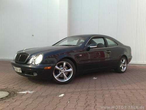

40/40 mit vorne 225 und hinten 245 😉
komme in jedes Parkhaus und habe keinerlei Probleme.
ERKAN
12042009259
12042009260

Hey Erkan, macht optisch eigendlich nicht viel her - 🙁. Oder Wirkt das vielleicht am Foto ?
