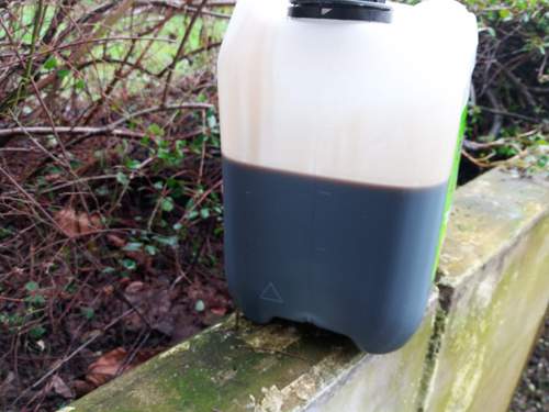

Hab bei unserem Yaris Hybrid gewechselt.
Gefahrene km seit dem letzten Ölwechsel ,5867
Durchschnittsgeschwindigkeit ,24 km/h
5867÷24= 244 Betriebsstunden.
Und so sieht das Altöl auch aus, wie beim Diesel, da meine Frau nur in der Stadt fährt.
Altöl Yaris Hybrid nach 5767 km

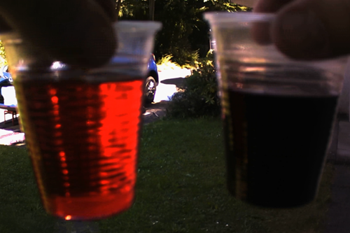

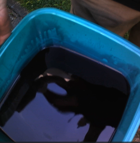

Ja Toyota hat zu mir auch gesagt, als ich da war um Getriebeöl für unserem Yaris Hybrid zu kaufen. Bla bla mi mi ,lebenslange Füllung, brauchst du nicht.
Und wie war es noch mal " Auto Lebenslang" glaub 10-12 Jahren und 150 Tkm, das ist Lebenslang oder? Alles andere interessiert die nicht. Und habe Online Ravenol WS 4 Liter für 42 Euro bestellt und selber gewechselt.
Und was soll ich sagen, bei 45 Tkm war das Getriebeöl sowas von Schwarz.
Sicher läuft das weiter aber ich habe gesehen, wie das Getriebeöl nur nach 45 Tkm durch Kurzstrecken kaputt war bei unserem Yaris.
