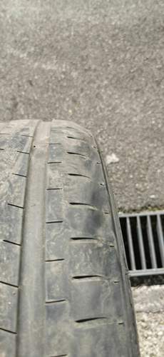

Pünktlich zur Bescherung erscheint eine Meldung im KI „Reifendruckluft überprüfen“. Nächste Tankstelle, 3 bar rein gedreht, nach 10 Minuten, die gleiche Meldung nochmal. Am nächsten Morgen stand die Karre auf der Felge. Rad ab, mehrmals durchgeschaut nichts zusehen. Erst nach genauer Untersuchung, fand ich. An Innenseite ein kleines Löchlein, kaum zusehen. Der Reifen sieht ziemlich porös aus, zu mindestens an Innenseite. Siehe Foto.
Der Reifen ist „3016“ also nicht mal 6 Jahre alt und Profil ist noch in Ordnung. Pirelli W240 Sottozero2. Normalerweise fahre ich Reifen mind. 8 Jahre (wenn Profil noch OK ist) und habe noch nie solche Risse gesehen.
Was mich jetzt interessiert, war die Luft altersbedingt raus oder doch ein Stich?

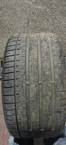

Meine Falken haben 6500km gehalten dann außen 3mm Profil innen Indikator weg.
Spur war nach erneuerter Kontrolle ein klein bißchen daneben.
Mir wurde gesagt mit der Reifen Dimensionen über 3 Bar fahren zu sollen.
Probier es jetzt mal mit 2,7 Bar dann ist die innere Flanke nicht mehr so hart und es könnte sein das sich das Problem mehr in Richtung Mitte zieht und vielleicht auch 8000km möglich sind.

80% der Laufflaeche ziemlich gleich und dann innen auf einmal fast das Gewebe zu sehen.jpg
Das Problem bei mir ist wirklich nur auf der aeusseren kante, hier zu sehen.jpg

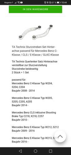

Hat einer von euch schon die Sturtzkorrektur streben verbaut?
Ich komm mit meinen 295 25 20 "Flaken" und Air suspension auf -6 (von 8 Stufen) gerade mal eine Saison ca. 5000 bis max 6000 km dann sind sie innen auf den letzten 3cm leer und dann eigentlich nach aussen noch Profil vorhanden.
