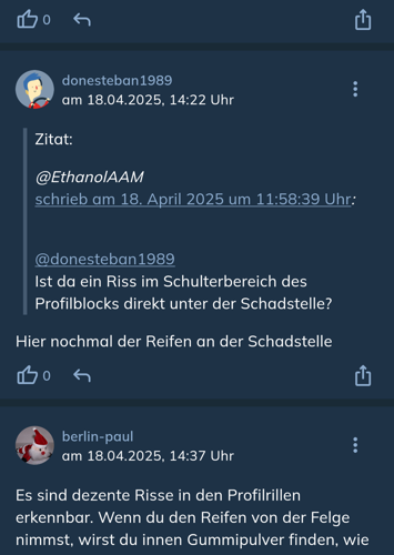

Wie kann es passieren das ein Reifen so stark beschädigt wird?
ich habe heute die Reifen von meinem Citroën C1 gewechselt und dabei festgestellt, das ein Reifen diesen Schaden hatte!

Das Tragbild des Gesamtprofils deutet auf einen Langzeitbetrieb mit zu geringem Luftdruck hin. Die "Bremsplatte" kann von einer längeren Rutschpartie mit stehendem Rad bei vollem Linkseinschlag stammen. Das dürfte von einer sehr einprägsamen Fahrsituation stammen. So diese nicht erinnerlich sein sollte, sollte man die anderen Fahrzeugnutzer mal einer inquisitorischen Befragung unterziehen.

Moin, da ist ja neben der Leinwand sogar der Gummi angeschmolzen . Sehr krass beschädigt....merkwürdig.
Es ist die Innenseite vom Reifen, wenn ich das richtig sehe. Dann müsste auf der anderen Seite die Außenseite annähernd genau so aussehen. Vielleicht ist mal an der Hinterachse abgeschleppt worden und die Antriebsachse vorn eingeschlagen und den ersten Gang drinnen?
Handbremse angezogen und gedriftet.
Meine These dazu:
Es handelt sich um eine „Hohlbildung“. Hier dringt partiell Luft zwischen Festigkeitsträger und Laufstreifen.
Der Reifen muß seit einer Ewigkeit erhebliche unregelmäßige (weil unrund) Geräusche verursacht haben.
Es handelt sich weder um eine Bremsplatte noch um die Folgen des Betriebs mit zu geringem Luftdruck.
Handbremse angezogen… trifft es auch nicht.

Ist da ein Riss im Schulterbereich des Profilblocks direkt unter der Schadstelle?
Oder eine Reparaturstelle, durch die Luft zwischen Unterbau und Lauffläche gelangt sein kann? ^^

@EthanolAAM schrieb am 18. April 2025 um 11:58:39 Uhr:
@donesteban1989Ist da ein Riss im Schulterbereich des Profilblocks direkt unter der Schadstelle?
Das kann ich gerne mal prüfen!
@Gummihoeker schrieb am 18. April 2025 um 11:56:36 Uhr:
Meine These dazu:Es handelt sich um eine „Hohlbildung“. Hier dringt partiell Luft zwischen Festigkeitsträger und Laufstreifen.
