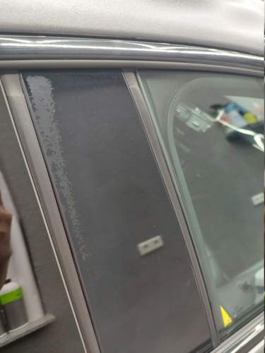

kann mir jemand sagen, wie dieses Teil heißt bzw. wie die Teilenummer ist? Es ist leider (schon als ich den Wagen gekauft habe) etwas abgenutzt und schimmert metallisch (statt glanz) und ich würde es auf beiden Seiten gerne auswecheln. Kann man diese Panele einfach rausziehen oder wie werden diese ein/ausgebaut?

Scheinen aber leider nicht ganz günstig zu sein. Ich glaube es macht mehr Sinn, die Dinger einfach zu folieren.
Hi Nuwandax,

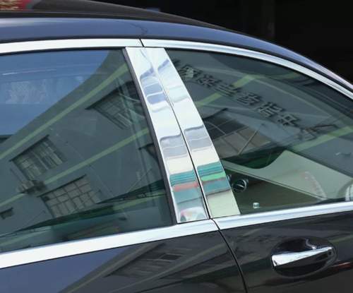

wenn du Mercedes CLS C218 B-Säulen Verkleidung außen googelst wirst du fündig 😉
z.B
https://www.ebay.de/itm/166038541671?...
Beim Freundlichen kostet die Abdeckung ca. 140€
Cool, danke! 70€ sind eigentlich noch akzeptabel.
Dauert aber nicht lange dann sieht das wieder so aus leider.
Kommt von den Sonneneinstrahlung bei feuchtigkeit oder dem hochdruckreiniger.
Mfg.
Hm. Dann doch lieber Folie drauf.
Kannst ja beides tun neu und gleich folie drauf. Wie gesagt betrifft alle B säulen bei den Modell die einen eher die einen weniger.

Übrigens nennt sich das Bauteil einfach B-Säulen Verkleidung außen.
Es gibt im Web schon vorgefertige bzw geschnittene Folien für die B Säulen.
Ausserdem gibt es die in fast allen Variationen, wie zb
Carbon Optik oder hochglanz Schwarz, Chrome usw.
Im Schnitt liegen die bei ca 20 Euro für ein Auto.

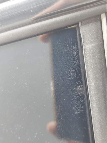

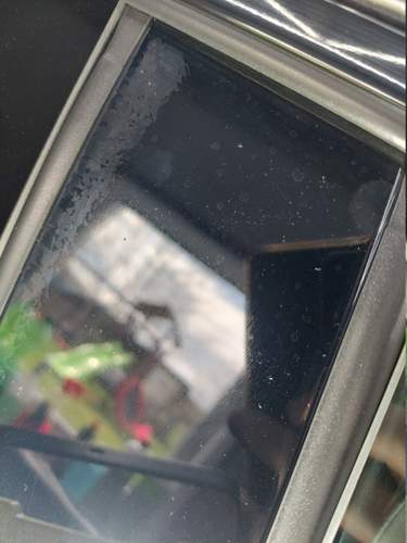

Dann wartet ab bis bei euch die Weichmacher rausgehen mein Fahrzeug hat nie ne waschanlage gesehen und wenn man sich das mal genau anschaut erkennt man es das es von direkter Sonneneinstrahlung kommt vermutlich auch im Verbindung mit Feuchtigkeit da brauch man auch nichts anfangen mit Polieren.
Den Rest des Strukturbruches erledigt dann der hochdruckreiniger trotz abstand oder die Feuchtigkeit die sich unter den Klarlack einnistet.
Bild 1
Bild 2
