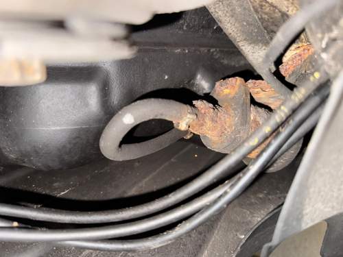

W219: Was ist das für ein Teil neben dem hinten Radkasten der Beifahrerseite?
Mercedes CLS C219
Moin, kann mir jemand sagen, was das für ein Teil ist und welche Funktion es hat?
Position: im hinten Radkasten auf der Beifahrerseite. Richtung Beifahrertür bzw. neben dem Schweller. Scheint per Schlauch an den Tank angeschlossen zu sein. Sofern ich mich nicht täusche.
Gruß und Dank!
Bild #211477811
3 Antworten
Tankdeckelentlüftung?
Ich glaube nicht, da diese beiden Teile dazugehören und ganz anders aussehen
Bild #211477985
Hab’s wohl gefunden. Kraftstoffpumpe für Standheizung.
Teilenummer: A0004707694
