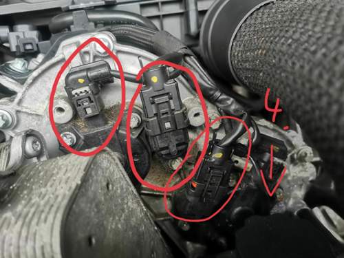

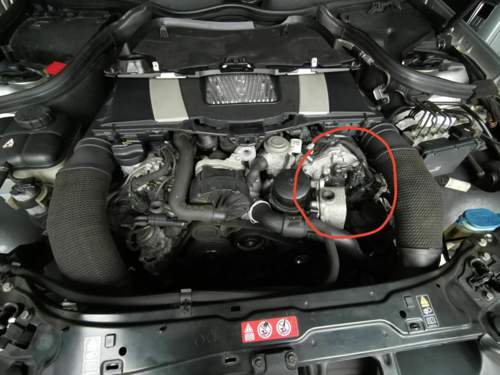

Wie heißt dieses Teil am Motor?

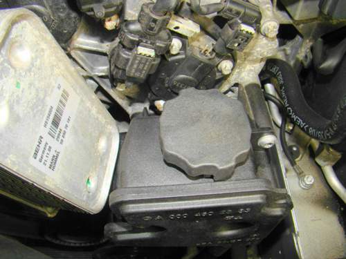

Servus liebe Leude,
ich habe eine Frage:
ich weiß nicht was das für ein Bauteil ist.
ich habe nur eine Vermutung,
hat das vielleicht etwas mit der Nockenwelle zu tun?
dort an diesem schwarzen Plastikteil ist eine Öl Undichtigkeit, es sieht so danach aus.
bitte um eure Hilfe was das genau ist.
vielen Dank dafür!
Grüße Alex

Oder Nockenwellenversteller, genau.
Aber da gibt es eigentlich keine Probleme, das kriechöl kommt von der erkannten Stelle, bitte baue die ölstopkabel ein und beobachte das.

Also ich verstehe das Problem nicht, ich habe wegen der Undichtigkeit die Versteller komplett getauscht.
Kabel abmachen 3 Schrauben lösen, Versteller rausnehmen, neuen genauso wieder Einbauen fertig.
Wofür es da einen Fachmann braucht erschließt sich mir nicht.

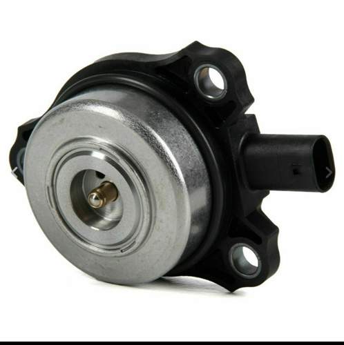

Wenn ich mir so einen Verstell Magneten anschaue dann hat er anscheinend keine direkte Verbindung zu irgendwas mechanischem...
Dann könnte man den vermutlich wirklich einfach so herausziehen aus der Position und einfach wechseln, wie C Classdriver das sagte...
siehe Foto
Ist das die Teilenummer von der überarbeiteten Versteller Version: 2720510177

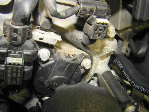

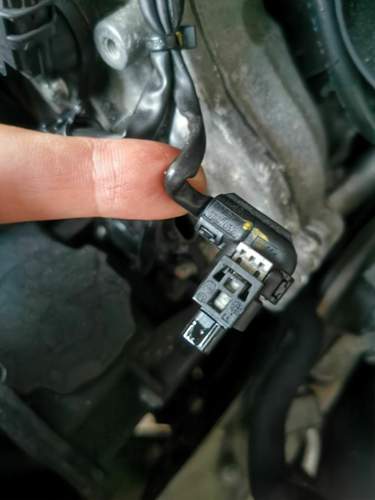

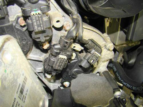

Habe heute mal die Anschlüsse am Nockenwellenversteller bei meinem CLK V6 kontrolliert.
Alle 8 sind trocken.
Dabei ist mir aber aufgefallen, dass an der rechten Zylinderbank der rechteste Anschluß abgebrochen ist.
Wahrscheinlich bei MB beim Filtertausch abgebrochen und "verheimlicht" wurden.
Anders kann ich mir an der Stelle das gar nicht erklären.
Reicht es, wenn ich den vorhanden Stummel nur anklebe oder sollte ich das ganze Teil austauschen ?
Wenn ja, hat da jemand eine Artikelnummer und bekommt man das einfach raus oder muß der davor liegende Ölbehälter auch abgebaut werden ?
Danke schon mal für Eure Tipps.
Gruß Tino

da ist ja die ganze Buchse abgebrochen!
in diesem Fall würde ich definitiv das ganze Bauteil austauschen, weil mit ankleben ist das keine gute Idee.

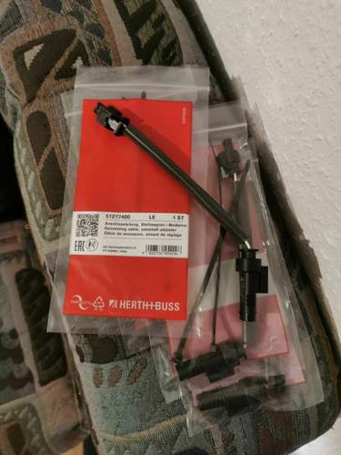

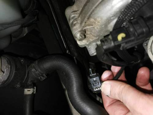

ich habe bei mir in der Zwischenzeit alle 4 Ölstoppkabel installiert und auf beiden Seiten jeweils das unterste Kabel war Öl am Stecker,
die beiden höher liegenden Anschlüsse waren trocken.
Zudem habe ich am Motor die beiden großen Stecker an Motorsteuergerät abgezogen und kontrolliert, die waren zum Glück trocken!!

Du brauchst den Ölbehälter nicht abbauen, das geht so.
Das Teil ragt nicht so tief in den Motor, das bekommst du so raus und gewechselt.
Sind nur 3 Schrauben.

Die waren bei mir verbaut.
https://www.ebay.de/itm/174228740883?...
Sind die gleichen die du rausgesucht hast, die sehen innen so aus.
Scheint nur noch solche zu geben.
Haben in der Mitte einen Stift mit Sicherung.
Meine verbauten sind ja komplett geschlossen.
