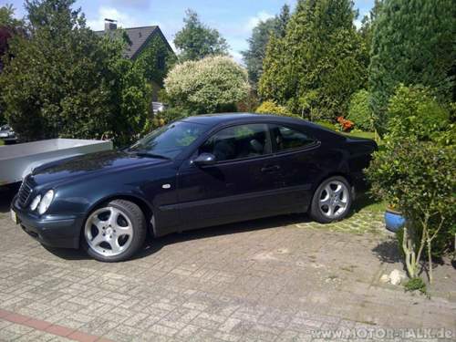

ja ich habe die drauf, sehen hochwertig aus, und sind nicht empfindlicher wie lackierten Felgen
Die "glanzgedrehten" sind auch lackiert, aber nur klar.
Moin moin allerseits,
fahre die Felgen auch (7,5x17 et37 225/45 17), sind weder empfindlich noch sonst was. Nur in Verbindung mit dem Sportfahrwerk ist das Ganze schon relativ hart, da haut jeder Kanaldeckel durch.
Aber schön sind sie trotzdem.
Img-20130603-00031
Bild #206676968
@ tommix_OL:
bist du sicher, dass das die "Alhena" vom Final Edition sind?
sehen eher wie die "Sador" Felgen aus...
siehe auch
http://www.motor-talk.de/.../...d-wo-kann-ich-sie-kaufen-t4045587.html
Sador und Alhena ist optisch dasselbe. Habe ich am Ende des angegebenen Links ja geschrieben. Sador ist 8J und für den ursprünglich W210, Alhena 7,5J und für den CLK...
mmh....
auf den Bildern (die ich leider nur im web gesehen habe...) sehen die Sador "plan" aus, wenn man sie von der Seite anschauen würde...
Die Alhena schauen dreidimensionaler aus, mit leichter Wölbung nach aussen an den jeweiligen 5 Speichen nahe beim Felgenhorn, oder sehe ich das falsch?
Wenn man beide frontal von vorne anschaut, sieht man ja diese Dreidimensionalität nicht, auf Bildern zumindest schwer...
