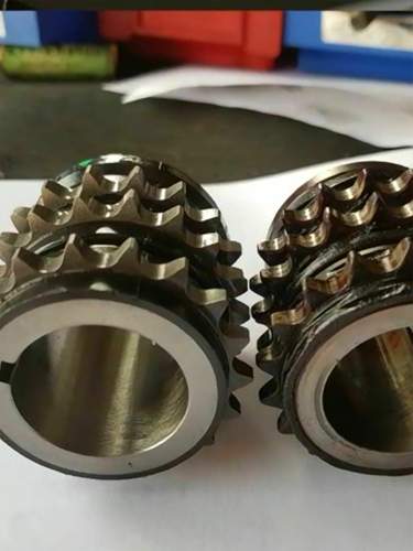

Na ja, wenn da im Hochsommer Schaum wäre, hättest du wohl ein größeres Problem als nur die Kette.
Nur mal eine kleine Anmerkung: Ein Motor mit knapp 300.000 km wird immer eine gelängte Kette und einen eher unten stehenden Kettenspanner aufweisen. Zudem werden die Kettenräder schon etwas spitz sein, was das Kettengeräusch im Leerlauf verstärkt und dieses Klacken beim Start verursacht.
Das ist bei dieser Laufleistung doch absolut normal.
Anbei mal das Foto eines Ritzels nach 280.000 km neben neu.
