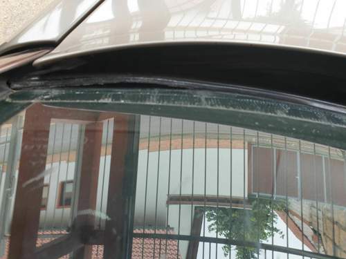

Ich möchte den Rost an der linken Seite unter der Gummileiste am Heckfenster beseitigen. Zur Sicherheit und besseren Behandlung möchte ich die gesamte Gummileiste demontieren und komplett behandeln. Nur wie bekommt man diese ab?

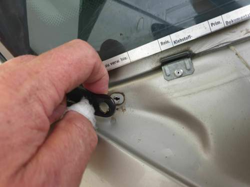

Ich war in der Garage und habe versucht unter der Abdeckung vom Wischer die Leiste zu erfühlen.
Es scheint nach Fingergefühl und dem Foto doch die geteilte Leiste zu sein. Damit ist die Befestigung wohl identisch mit der Leiste am Heckfenster?
Für die Reparatur werde ich mir aber etwas Zeit reservieren müssen. Ev gehe ich es diese, ggf dann nächste Woche an.
Richtig wenn es die geteilte metallleiste ist ,ist die Befestigung identisch mit hinten
habe Heute die Leiste mal abgemacht, weil auf eine Seite ein Spalt war 😠😠 scheeiß Rostlaube 😉

Ich konnte nicht ruhig schlafen und habe heute die geteilte Leiste auf der Fahrerseite demontiert. Rost ist nirgendwo zu sehen, muss aber erstmal alles reinigen. Ein Clip hing mit an der Gummileiste. Der war nicht mehr in der Karosserie befestigt. Ev war das der Grund für den Spalt. Wie bekommt man diesen wieder fest, mitteks Hohlniet?
Ne passende blindniete rein .
