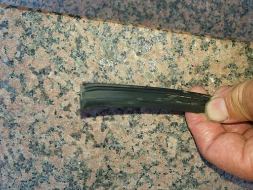

Ich möchte den Rost an der linken Seite unter der Gummileiste am Heckfenster beseitigen. Zur Sicherheit und besseren Behandlung möchte ich die gesamte Gummileiste demontieren und komplett behandeln. Nur wie bekommt man diese ab?

Die Demontage war ja einfach, der Wischermotor musste nicht mal raus, einfach abziehen.
Da kein Rost zu sehen war, brauchte ich nur unter der Windschutzscheibe reinigen.
Dann gingen die Probleme los.
Ein Halter war an der Leiste und nicht mehr befestigt in der Karosserie. Ein Blindniet und damit war das erledigt.
Die eigentliche Ursache der abstehenden Leiste wird wahrscheinlich der lose Halter gewesen sein. Mein Vorgänger zog es aber vor, mit Gummikleber und mit einem fest werdenden Klebstoff die Leiste anzukleben. Das hat wohl nichts gebracht, also Klebeband drüber. So habe ich den W124 gekauft. Mein Problem war damit die Reste der beiden Klebstoffe zu entfernen. 2 Stunden vorsichtig mit Schleifpapier. Man kann die schmale Gummileiste vom Rest der großen Leiste abziehen, das war gut, trotzdem mussten beide Elemente gereinigt werden. Die schmale Gummileiste ist sehr empfindlich. Ob es diese einzeln noch bei MB gibt?

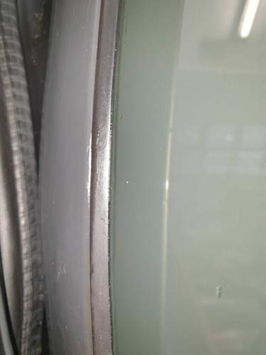

Vor der Montage habe ich die Halter und die große Leiste noch etwas auf Spannung gebogen, sodass, wenn diese in den Haltern sitzt, fest auf die Scheibe drückt. Wichtig war auch genau die Biegung der Scheibe mit der Leiste anzupassen, da ging es um Millimeter.
Als großer Freund von Mike Sander durfte natürlich der Korossionsschutz nicht fehlen. Wenn die Temperaturen wieder mal steigen, wird alles schön verlaufen.
Letztendlich musste die Leiste noch aufgesteckt werden. War nicht einfach mal schnell gemacht. X- Versuche bis ich den Dreh raus hatte.
Mit dem Ergebnis bin ich sehr zufrieden. Übrigens, mit Vaseline gehts einfach besser bei Gummi und ist noch ein Schutz.
