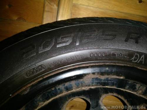

Ich hab im Jahr 2015 meinen Auto samt Vredestein Snowtrac5 - Winterreifen gekauft.
Jedoch bin ich mir leider nicht sicher wie alt die Reifen sind.
Auch wenn sie zu 99% aus dem jahr 2015 sind da zuest ÖAMTC und auch mein Volvo-Händler diese meinung sind. Mein Volvo Händler hat sogar freundlicherweise den Vorbesitzer kontaktiert, jedoch lebt der vorherige Fahrer meines Autos nicht mehr, sodass nur sein Sohn diese Auskunft gab. Und auch der Mechaniker beim ÖAMTC war sich sicher sie seien von 2009 bis ich ihm die 1915 zeigte:rolleyes::p.
Also meine Frage. Könnte jemand so nett sein und mir sagen wie alt diese Reifen (unten im Bild) sind? Vielleicht fährt ja jemand die gleichen. :)

19. Woche 2015 produziert.
19. Woche 2015
... und "zweite Wahl"...
Wegen des "DA" - Aufdrucks.
...auf der Reifenflanke...

Profil 0mm oder sieht das nur so aus? :D
Stimmt, wenn das Profil wirklich so ist, wie es auf dem Foto aussieht, dann ist das Alter auch egal.

Auf die Frage über das profil hab ich nur gewartet :D. Der Reifen hat natürlich noch einiges mehr an Profil, schätzungsweise drei mm über den WINTERindikatoren.

Ok danke! Was genau bedeutet zweite Wahl bei einem Reifen ??:confused:
Sind da große Unterschiede verglichen mit der "A"-Ware?
Die Reifen sind im Normalfall technisch in Ordnung, die "zweite Wahl" resultiert aus z.B. Beschriftungsfehlern, weil vielleicht der Reifen in der Form etwas festgebacken war und so ein Buchstabe nicht so ganz schön wie die anderen ist.
Die Reifen sind aber vollkommen sicher, können daher bedenkenlos gefahren werden. Die kriegt man halt ein paar Geld billiger, lohnt sich auf jeden Fall. Früher hat da jeder 2. danach gefragt, heute kriegen die Sparfüchse eben Linglong&Co. angeboten.

Der Vredestein sieht übrigens in der Seitenansicht auch neu so profillos aus.
