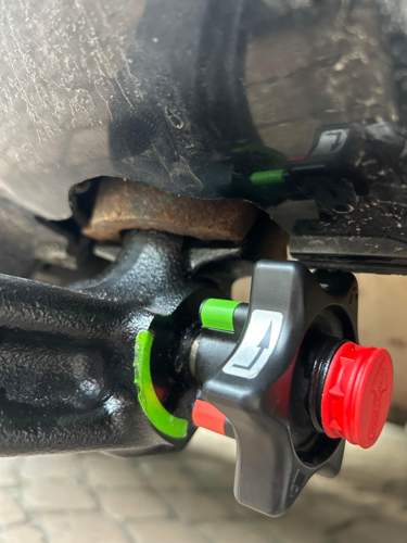

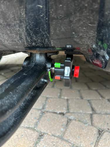

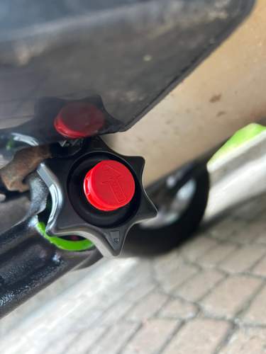

ich fahre einen Range Rover Evoque und habe eine abnehmbarer Anhängerkupplung der Marke Westfalia. Leider bin ich kurz vorm durchdrehen, da ich diese nicht montiert bekomme, trotz mehrfachen nschauen von einem YouTube Video und der Anleitung im Bordbuch.
Die Anhängerkupplung will nicht komplett ein rasten, und der Schlüssel lässt sich nicht abziehen, egal, wie ich es mache.
Vielleicht gibt es nur einen einfachen Trick?
Vielen Dank vorab!

War der Kugelkopf schonmal montiert?
War die Aufnahme von unten verschlossen (Abdeckkappe)?
Für das Nichtauslösen des Verschlusses gibt es mMn 3 Möglichkeiten:
1. Der Mechanismus im Kugelkopf ist verharzt.
2. Die Aufnahme des Kopfes ist verschmutzt und hindert am Auslösen.
3. Die Aufnahme sieht recht rostig aus. Durch den Rost kommt der Kopf nicht hoch genug in die Aufnahme. Erst wenn die Dreiecke links und rechts vom Kopf stramm in der Aufnahme sitzen, löst der Mechanismus aus.
Wenn die Kupplung nicht einrasten will liegt es häufig an der Aufnahmeöffnung.
Verschmutzungen oder altes zähes Fett können die Ursache sein.
Bei dir sieht die Aufnahme außen rostig aus.
Check mal wie es im Innenbereich aussieht.
Sprühen mal etwas reinigendes rein z.B.WD 40.
vielen Dank für die guten Antworten. Tatsächlich bin ich Dank euch und diesem YouTube Video hier (s.u.), dem Problem auf die Schliche gekommen. Bisschen mit Schmirgelpapier geschliffen und ein bisschen Fett drauf und die Anhängerkupplung rastet ohne Probleme ein. Wäre ich tatsächlich so nie drauf gekommen...
https://youtu.be/7OCu7CrG5JA?si=93W1nSQ2LGuzB-CX
Nochmal vielen Dank! Bin jetzt echt Happy 🙂
