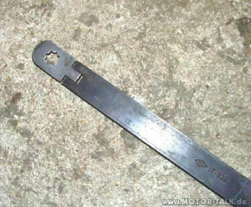

hay ich habe ein 94 scorpio Cosworth V6 24v automatic, ich möchte meine fangbänder nachstellen mir fehlt aber das gewisse Werkzeug kann mir da eine weiterhelfen und ausleihen.

Mach`doch einmal Fotos von den Fangbändern im eingebauten Zustand. Vielleicht kann man erkennen, wie so ein Werkzeug funktionieren müsste.

hay danke für die Hilfe da hast du paar Bilder von denn Werkzeug das funz .. wie ein Drehmoment
schlüssel er klagt wenn die bänder fest sind , dann muss man sie wider lösen anders kommt man nicht ran .
MFG Matze.
Einstellwerkzeug-127
Einstellwerkzeug-detail-200

Nein gehts nicht es geht um die Bremsbänder im Automatik Getriebe jeder nennt die anders, die muss ich nachstellen da der Vorbesitzer kein öl mehr drin hatte, und in aus denn Grund verkauft hat, mit Getriebe schaden ich habe denn für Apfel und ein Ei gekauft habe öl rein gemacht aber vorher schon Füllter und Dichtung gewechselt aber er braucht zu lage um den gang anzunehmen, deswegen muss ich die etwas ran stellen, das geht nur mit dem Werkzeug weist du was ich jetzt meine,

HAY COOL DANKE DANACH HABE ICH NOCH GESUCHT DANKE DANKE

...hat das mit dem Einstellen geklappt???
ja war gar nicht so kompliziert hört sich zwar nach um stände an ,weil viel abzubauen ist aber sonst alles wider ok ,und schalten tut er besser wie vorher und das einlegen der D und R sind nur noch Millisekunde
