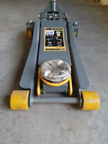

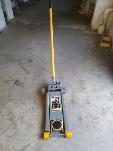

Ein Guter Rangierwagenheber für ca. 200-250 Euro reicht für solche Arbeiten völlig. Zum kompletten anheben einer oder beider Seiten nehme ich dann noch einen normalen 2 Tonnen Wagenheber. Meiner hat eine sehr geringe Min Hubhöhe von 510 mm.
Rangierwagenheber bis 2 Tonnen

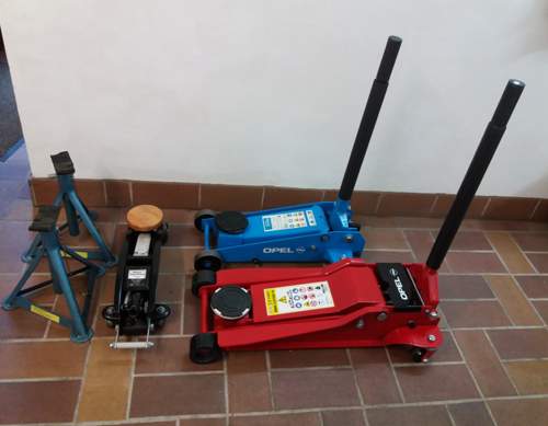

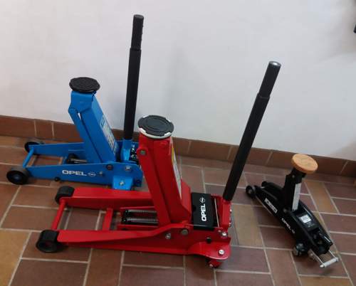

Ich benutze:
A) hydraulischen RANGIERWAGENHEBER
Ich kaufe solches Werkzeug IMMER auf Grund von vergleichenden Testberichten !!!
ich habe vor 14 Jahren folgendes Fabrikat gekauft:
Marke GÜDE, GRH 2,5/460 AL (Hubhöhe = 460 mm), Kaufpreis damals rund Euro 147,-
Ich habe dazu noch 2 verschiedene Kunststoff-Auflagescheiben gekauft; mit der einen Zwischenlage kann ich noch 6 cm höher hochheben !!!
B) KFZ-Unterstell-Dreibein-Böcke, zusammenklapp-bar
ACHTUNG: nur Teile kaufen mit Zulassungs-Aufkleber
(ich habe welche seit etwa 35 Jahren mit einer Hubhöhe von 460 mm))
z.B. mit Hubhöhe von 435 mm
