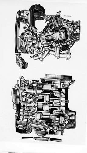

Hi Huri,
das kannst du leider nicht so lassen....ohne zu wissen, wo die Nuss liegt
Beiliegend ein Prinzipbild des Motors 111.
Ich empfehle dir dringend ein Stethoskop.... damit kannst du die Nuss aufspüren.
Wie du dem Foto entnehmen kannst...gibt es einige Stellen, wo die Nuss liegen kann
Wenn die Nuss noch auf der Steuerkette liegen sollte, dann könntest du sie eigentlich sehen.
Das ist aber wohl nicht der Fall.
Falls die Nuss weiter gefallen ist. dann kommt als nächstes der Kettentrieb der
Ölpumpe. Wenn die dort auf dem Zahnrad liegen sollte, dann wird es gefährlich.
Falls die Nuss bis nach unten durchgefallen sein sollte, dann kannst du es riskieren.
Aber du musst genau wissen, wo die Nuss liegt. Erst dann kannst du entscheiden,
was zu tun ist.
Grüße waltgey
Motor-111

Wenn ich mir die Bilder so anschaue dann müßte doch genug Platz sein und die Nuß könnte einfach in der Wanne liegen ohne das etwas passiert.
Wenn sie bis dort kam.
Der Zylinderkopf ist ja schon runter.
Ich kann den Motor mit der Hand durchdrehen. Sollte die Nuß auf dem Kettenrad liegen müsste sie beim Drehen runter fallen.
Leider hab ich kein Stethoskop zur Hand...

Wenn du das Risiko eingehen willst, dann mach es. Du kannst Glück haben, oder Pech. Niemand hier kann dir sagen "riskier es, es wird nichts passieren".
Trial and error...
Ich persönlich gebe dir aber den Rat, es nicht zu riskieren und den Mehraufwand in kauf zu nehmen und die Ölwanne abzubauen. Selbst wenn ich mir sicher wäre, dass sie in der Ölwanne gelandet ist, würde ich das Risiko nicht eingehen. Ein neuer/gebrauchter Motor ist immer noch teurer, als das ab- und anbauen der Ölwanne.

Wie groß der Aufwand ist, hängt natürlich von deiner "Werkstattausstattung" ab.
Theoretisch ist im Sumpf der Ölwanne relativ viel Platz. Da könnte ein 12er Torx durchaus gemütlich rumliegen und nie einen Schaden anrichten - aber er kann eben auch so blöd liegen, dass er an der Ölpumpe Probleme machen kann.
An deinem Motor dürfte aktuell ja schon jede Menge abgebaut sein - somit ist der Mehraufwand für die Ölwanne eigentlich nicht mehr so erheblich. Im Prinzip müssen auch nur ein paar Schläuche gelöst werden, die Motorlager von unten gelöst und der Motor leicht angehoben werden. Dann die Ölwannenschrauben lösen und die Wanne nach vorne herausnehmen...
Ich hänge dir mal eine Anleitung an. Die ist zwar für den 230er vorMopf - aber an der Ölwanne sollte sich beim EVO nicht wirklich etwas geändert haben.
