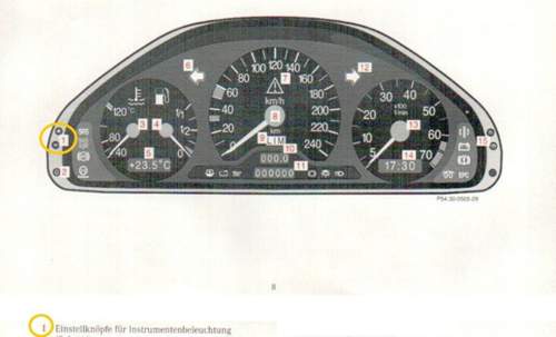

Vielleicht kann mir jemand von euch schreiben, was der kleine orange Kreis unter der Befestigung der Nadel für den Sprit ist ?
Schaut euch das dazu das Bild im Anhang an - innerhalb des roten Kreises ist der orange Kreis, den ich meine. Er leuchtet nicht, ist m. E. keine Lampe.

Lichtsensor, der misst den Lichteinfall im KI und regelt die Helligkeit der KI-Beleuchtung.

KI= Kombiinstrument= Tacho

Nein, die Warnleuchte ist direkt über dem Null-Strich.
Aber bei mir ist der Lichtsensor im Tacho, wurde der beim Mopf woanders angeordnet?
Kann man aber prüfen - einfach mal nachts wenn die Beleuchtung an ist mit einer kleinen Taschenlampe draufleuchten - dann müsste die KI-Beleuchtung dunkler werden.
PS: In der Betriebsanleitung sollte der Lichtsensor auch beschrieben sein, wenn ich mich recht erinnere.
Denkfehler 😉
Leuchtet man mit ner kleinen Taschenlampe auf den Sensor wird die KI Beleuchtung heller, nicht dunkler 🙂
Es wird ja die Hintergrundbeleuchtung der Displays geregelt - und die dürfen im Dunkeln ruhig dunkler sein.

also mir ist aufgefallen, seit dem ich die Scheiben ringsum folieren lassen habe, die Anzeige im Kombiinstrument (KI) jetzt dunkler ist, speziell die Digitalanzeigen.

Ich glaube man kann aber manuell eine gewisse Grundeinstellung vornehmen.

Siehe Bild 😁
Ki-beleuchtung

Ich denke eher Drago meinte eine Grundeinstellung, mit der man generell die Helligkeit etwas anheben kann; das waere natuerlich cool.

Mit den Tasten wird die Grundeinstellung geregelt, also der Basiswert von dem die autom. Regulierung heller oder dunkler regelt.
Wenn du jedoch schon auf max. hell gestellt hast, stellt die autom. Regelung nicht noch heller. Das wolltest du doch wissen, oder?
