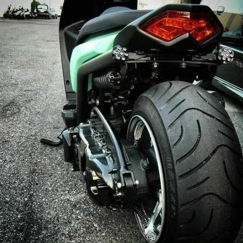

Hallo .
Kurz gefragt...welcher Reifen Händler kann solch ein Reifen aufziehen?
Ist ein reines schraub-spaß-standprojekt.
Ich hatte schon vor einem Jahr keinen gefunden, der mir einen 140/60 Roller Reifen auf ne 5x13 Felge zieht.
Ich hatte einen Reifen Spezi. Der hatte mir diese Kombi ohne große Worte aufgezogen.
Leider ist er vor paar Jahre bei einem Autounfall verstorben.
Meine ansässigen Reifenhändler hier....geht nicht! Reifen zu schmal,oder Felge zu breit.

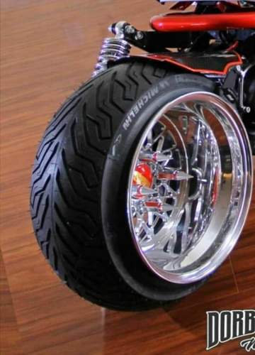

Die Kombi auf dem Bild ist ja noch extremer....aber wer kann sowas? Bringt ja nix, wenn ich mir Felge und Reifen besorge, aber niemand kann den aufziehen.
Felge
Felge 2

Das kann jeder Reifenhändler!
Nur das Anpumpen erfordert etwas Erfahrung und Geschick. -;)

Mein damaliger Spezi hatte so ein Druckgefäß mit einem Ventil dran. Der hatte das Endstück, was aussah wie das schmale Teil vom Staubsauger:-), immer zwischen reifen und Felge gehalten. Einmal kurz auf...dann hat es laut " plop" gemacht und der Reifen saß.
Nur noch den erforderlichen Luftdruck eingefüllt...fertig.

Montieren kann das jeder der im Thema Räder Reifen fit ist und das passende Equipment hat.
Ich mach solche Spässle auch nur bei Kunden die ich schon ganz lang kenne/betreue.
Die Gefahr, sich bei solchen B2C Montagetätigkeiten, die nicht der/n Norm/Standards/Richtlinien entsprechen, die Finger zu verbrennen ist einfach viel zu Groß.

Reifen kann man auch ohne irgendwelche Maschinen nur per Hand mit Montiereisen, Brecheisen und ein paar Holzklötzen demontieren / montieren.
Moin! Was heißt hier Standobjekt? Wer soll das glauben? Das wird i.d.R. gesagt, um überhaupt jemand zu finden. (...) etwas außerhalb der Norm? Nein, extrem unfallgefährdet für sich und auch für andere. Gegen "solchen Spielereien" sollte entschieden vorgegangen werden.
Erfahrung und einen Reifenbooster braucht man. Ich habe da so einen 25 Liter Booster. Mit 8Bar befüllen , den Reifen an einer Seite ins Felgenbett drücken , den Booster an der Felge ansetzen, durch das Ventil Luft pumpen und dann blitzschnell das 2 1/2" Axialventli öffnen. Dabei strömen 200liter Luft auf einen Schlag in den Reifen .
