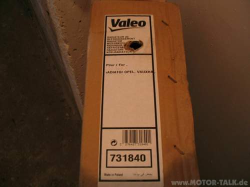

Hallo!
diese Seite verlinke ich,weil  da eine gute Zuordnung der Teile vorhanden sind und die Preise auch
in Ornung gehen!
selber habe ich ,einen Valeo-Kühler (731840)in meinem Omega,ist der Standardkühler für alle Benziner im Omega,bei mir!
obwohl ich einen Luftölkühler habe für die AT ist dieser Kühler eigentlich  für den Wasserölkühler der AT mit den
beiden M14x1,5 mm Anschlüßen ausgerüstet,aber für beide geeignet!
ebenso sind die Halterungen des Klimakondensators vorhanden und die Befestigungen vom Lüfterkreuz!

Heute habe ich einen neuen Wärmetauscher von Valeo bei Kühler Rath in Trier bestellt. Den Kühler hat er noch auf Lager also Originalteil von Delphi. Am Freitag werde ich die Teile dort abholen.
