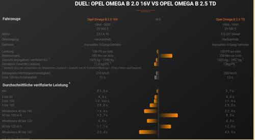

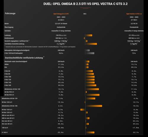

Cispo,
das ist immer der Glaube die Diesel fraktion.
beim reinen Beschleunigen hat man keine Chance mit dem Turbodiesel.
einzig beim Durchzug zwischendurch hat der Diesel Vorteile!
mfg
Omega-2-0-16v-zu-2-5dti-png
Omega-2-0-16v-zu-2-5td
Omega-2-5dti-zu-vectra-c-3-2-v6
