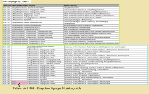

ECM -0135 bzw 135 steht bei mir in der Liste als
Fehler Lambdasonde vor Kat als Heizungkreisfehler,beim 185Ps D5 mit Euro4.
Bei mir heißt ECM 135 F Luftmassenmesser - Signal zu niedrig

So habe ihn doch gefunden,den DTC .
ich denke über Ladedruck nach ,
klemmende Verstellung des Laders
einen verschmutzten Ladedruckgeber
Undichtigkeit Ladedruckanlage
AGR Klemmt
Abgasanlage ,
besonders Nachschalldämpfer verengung Abgaswege ,
wegen Zylinderfüllung mit Frischluft

Auf jeden Fall scheint "ECM 135 F Luftmassenmesser - Signal zu niedrig" als alleinige Fehlermeldung durchaus auch bedeuten zu können, dass der LMM in Ordnung ist und die Lambdasonde hinüber.

Ich habe gerade den Ladeluftkühler ausgebaut, der ist undicht. Aber so wenig, dass man es nicht gehört hat und auch kein Öl von außen zu sehen war. Nach Ausbau sieht man das Öl.
