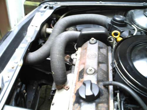

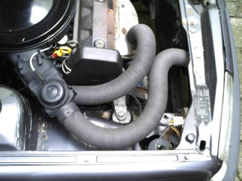

Ich wollte bei meiner Freundin ihrem 86c 1.0 Coupe Bj.90 (SchlüsselNr: 0600 662) den Luftfilter wechseln. So, ich bestelle solche Teile eigentlich nur bei Ebay, finde aber keins, welches in unser Polo passt weil:
Laut Fahrzeugdaten finde ich zwar den richtigen Filter, jedoch die abmaße sind total falsch. Habe unseren Luftfilter gemessen: Außen: 265, Innen: 225, Höhe: 49 ist hier evt der falsche Filter verbaut?
Freue mich auf eure antworten!

So habe heute den lifi geholt und rein gebaut. Der alte, der vorher drin war, war nicht hoch genug (49mm) es hat daher nicht abgedichtet. Der neue ist 61,5mm hoch (MANN). Die beiden Durchmesser konnte ich noch nicht messen, weil ich nicht zu Hand hatte was lang genug war. Ist aber größer wie vorher, geschätzt: D1 280mm und D2 220mm.
