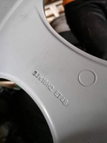

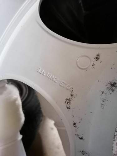

Hallo, sind mir je 2 Stück zugelaufen die angeblich auf einem W220 draufwaren.
Welcher Gummi ist da geeignet und kriegt man das im Zweifel so eingetragen das die 9J hinten sind?
Und wie Schei... sieht das dann aus?

Die ET stimmt. Auf 18“ gehen 245/45/18 drauf, ohne Blecharbeiten. Wichtig ist, dass die Felgen ein Gutachten haben, bzw. auf der Liste sind die Rüdiger verlinkt hat. Wenn das alles drauf ist, muss nichts eintragen lassen
Vielen Dank, sollte ich mir das Ding für die Rennleitung ausdrucken und mitnehmen?
Wenn die Dinger Mercedes Typen sind, dann geht das ohne TÜV. Hinten 9“ ist bei 245/45/18 noch machbar und optisch nicht Sch*****
Hinten gehen auch 265er, das wäre zur Felgenbreite passender.

Wenn es AMG Felgen sind, dann sicher die Styling I in 8,5 x 18 ET 44 und 9,5 x 18 ET 46. Fuhr ich sogar auf dem 210er mit passenden Reifen!
Richtige Reifengröße:
VA auf den 8,5er 245/45 R18
HA auf der 9,5er 275/40 R18
Grüße E500 AMG

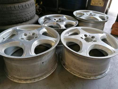

Mercedes Stern ist drauf, ich schau mal wenn ich wieder beim aussen Lager vorbeikomme das ich Bilder mache.

Meine AMG-Felgen sehen doch etwas anders aus.
Das ist die "DIFDA"-Felge, die gab es als Code 608 für den Mopf.
Die würde ich für die Sommerreifen nehmen, je nachdem, was für Felgen Du jetzt fährst.

@ruedigerv8 ich hab die 5 Speichen gesehen und dacht passt. Wo sind da die Unterschiede?
Oder gibt es ein Bild deiner Felgen wo man mehr sieht?

Hier ein Bild von meiner Felge.
"AMG" ist in eine Speiche eingelassen.
Die Infos für Deine Felgen habe ich aus der Mopf-Preisliste, das habe ich dann noch mit einem Prospekt "Räder für Vorgängermodelle" abgeglichen.

AMG-Felge
Ah, ja auf dem Profilbild war es nicht so klar zu sehen
@Rhanie Die Felgen auf den Bildern sind W220 Felgen der SA Breitreifen. Die ET stimmt. Damit könntest du Mischbereifung fahren, aber 275 hinten geht ohne Blecharbeiten nicht nachträglich. Warum fragst du nach RDK? Hat deine Mühle das überhaupt? Würde mich wundern. Ich fahre seit einigen Jahren Ganzjahresreifen Michelin Cross Climate 245/45/18 und alles ist perfekt. Leise, haltbar, wintertauglich, vielleicht nicht im Allgäu, aber mit den üblichen Wintern kommt man gut damit klar
