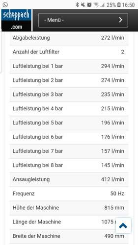

Beim Globus Baumarkt gibt es ab Montag: 19.11.2018 einen Scheppach HC100DC mit 100 Liter Kessel, Doppelzylinder, Ansaugleistung 412 Liter für 199.-
Danke für den Tipp, allerdings habe ich folgende Informationen gefunden. (Siehe Bild)
Scheint etwas zu wenig Leistung zu haben.
