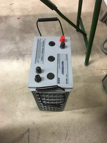

Ich hatte ab Werk zwei Mastervolt AGM 6/400Ah Batterien an Bord. Diese original zu erneuern hätte mich beim Hersteller über 2500.-Euro gekostet, beim billigsten Batteriehändler wäre dies immer noch bei 1.200.-Euro gewesen ohne Montage. Bei diesen 400Ah standen mir effektiv nur 50% zur Verfügung und damit nur 200Ah. Dann schaltet der Masterbus ab. Mastervolt garantiert für die AGM-Batterien nur ca. 600 Ladezyklen, wenn man die 50% Entladung nicht unterschreitet.
Der 720Ah LiFePo4 Akku von Köster (Fa. Steitz in GG) darf entladen werden bis zu 90% ohne mit der Wimper zu zucken. Erst dann schaltet der MasterBus ab. Der Hersteller garantiert mir bis zu 8.000 Ladezyklen je nach Entladung und Ladefähigkeit bis -10°C. Wollte ich also die vergleichbare Ladekapität bei den AGM-Batterien haben, hätte ich das 3,24fache gebraucht, wären also 6,5 dieser Batterien gewesen. Kostenmäßig wäre ich also im günstigsten Falle bei ca. 3.800 Euro gewesen. Vom Gewicht und Platzbedarf möchte ich garnicht sprechen. Und Spannungsstabilität bei einer Belastung durch den 2500er Inverter hätte ich nie erreicht. Ich habe leider oft die Alarmanzeige gesehen, weil die 10,8V unterschritten wurde bei einer Last von ca. 150A.
Den LiFePo4 Akku lässt das total kalt. Selbst wenn ich die Ladekapazität unter 100Ah habe (was ich nur einmal bisher geschafft habe) geht die Spannung bei Vollast immer noch nicht unter 12,2V
Tja, und was soll ich sagen.....ich habe für den Akku lediglich 4.600.-Euro bezahlt, also nur 800.-Euro mehr als wenn ich Vergleichbares als AGM-Batterie installiert hätte. Und für das Geld bekommt man noch nichtmal eine abgelutschte WoMo-Kiste, die noch fahren würde 😉
Natürlich ist das viel Geld und man muss sich so eine Investition sehr gut überdenken. Wie gesagt....es kommt auf den Verwendungszweck und Nutzen an. Natürlich muss man die Sache abrunden, indem man für die Ladung sorgt. Ich habe deshalb mein Dach mit Solarpanels zugepflastert und damit auf 840WP erhöht. Den Rest macht die LiMa und zwei Booster.
Mv-agm400
Ko-ster720ah
Mv-agm400
Ko-ster720ah
